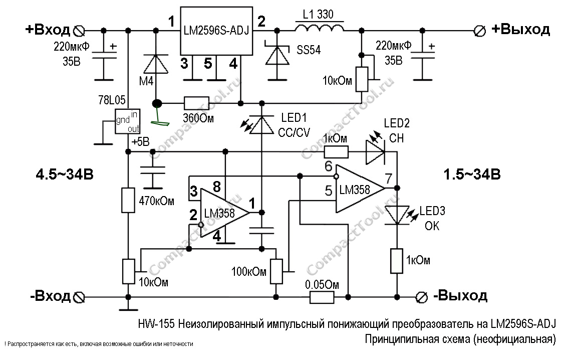

Не знаю куда копать, может здесь носом ткнут. На этом преобразователе висит паяльник 2А. Проблема в том, что при стабилизации по току этот блок пищит в слышимом ухом диапазоне, так ведь быть не должно?... Предположу что помехами он буквально осыпает все кругом. Дорсель стоит правильный, замерен тестером, умеющим в индуктивности, снят с компьютерного БП.
Помехи тоже проблема, там 2 блока питания микросхемой читаются и регулируются, по этому дикие пульсации на ровном месте - не очень хорошо.
Схемы нет, простите, никогда не пользовался, проблема самоучки. Привык "рисовать схему" прямо на печатной плате. Вроде схема очень простая, не должно быть проблем, но если проблема - позже нарисую.

этот блок пищит в слышимом ухом диапазоне Вроде схема очень простая, не должно быть проблем, но если проблема - позже нарисую.
Наверное возбуждается по lm358 , смотри осциллом .

ясенхрен будет петь. ОУ включен через пень-колено. с чем он сравнивает значение тока с шунта? с собственным выходом? это прям готовый передатчик с модуляцией от 2596.
ОУ должен сравнивать напряжение с шунта с опорным напряжением, подаваемым на инвертирующий вход. + должна быть интегрирующая "успокаивающая" RC-цепочка с выхода на инв. вход.
научись сначала хоть как-нибудь рисовать схему прежде чем её собирать, сбережёт много времени и нервов. splan 7 устанавливается за пару минут.

Схемы нет, простите
Схема недорогого китайского модуля со стабилизацией тока на LM2596 и LM358.
Уже работает у многих .
Ни с чем, он же как усилитель включен. А как еще он может поднять падающее на шунте напряжение до нужных мне величин?... Усиленный сигнал напрямую вмешивается в работу ОС 2596. Это и есть косяк? Обязательно нужно использовать вторую часть ОУ как компаратор?
Мне показалось, что компаратор только замедляет обратную связь. У него ведь есть время нарастания сигнала, следовательно пила на выходе будет больше.

Так оу усиливает не только напряжение с шунта а и помехи все тоже усиливает. На оу и компараторе понадежнее схема
Ладно, левая часть 358 это допустим усилитель, а какую роль выполняет правая часть 358? Болтается как третья нога у мужика?
В чем ее надобность?
Ну вроде как индикация режимов .
Я заказал пару для зарядки лития , работает и индикаторы тоже .

ОУ без обратной связи может работать как компаратор так работает правый ОУ в китайской схеме. Левый ОУ работает как усилитель ошибки так как охвачен ООС с выхода БП. У компаратора 2 состояния, усилитель ошибки имеет аналоговый выход и выходное напряжение меняется плавно. В конкретной схеме оно находится около 1,2в.
Для устранения возбуждения усилитель должен быть охвачен не только общей ООС, но и местной частотно-зависимой ООС. Обычно её называют корректирующей цепочкой, она уменьшает Кус на высоких частотах. В китайской схеме эту роль выполняет конденсатор с 1 на 2 ногу усилителя ошибки. Часто для увеличения быстродействия последовательно с конденсатором ставят резистор, если это необходимо.
LM393 был бы предпочтительнее .
В промежуточных режимах в этих модулях светодиоды могут мерцать .
Но это удорожание модуля .

Китайцы просто задейсвтвовали лишний ОУ в режиме копоратора для индикации.

Это только у ТС один ОУ не задействован .
Хотя он схему так и не нарисовал , видно по плате .
