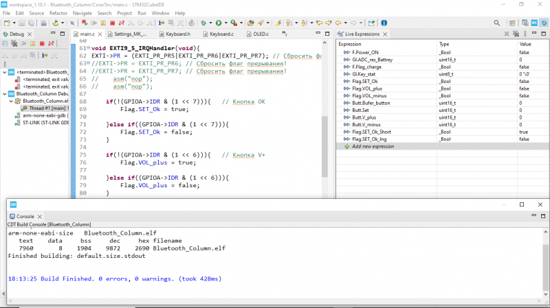

void EXTI9_5_IRQHandler(void){
EXTI->PR = (EXTI_PR_PR5|EXTI_PR_PR6|EXTI_PR_PR7); // Сбросить флаг прерывания!
//EXTI->PR = EXTI_PR_PR6; // Сбросить флаг прерывания!
//EXTI->PR = EXTI_PR_PR7; // Сбросить флаг прерывания!
// asm("nop");
// asm("nop");
if((GPIOA->IDR & (1 << 7)) == 0){ // Кнопка ОК
Flag.SET_Ok = true;
}else if((GPIOA->IDR & (1 << 7)) != 0){
Flag.SET_Ok = false;
if((GPIOA->IDR & (1 << 6)) == 0){ // Кнопка V+
Flag.VOL_plus = true;
}else if((GPIOA->IDR & (1 << 6)) != 0){
Flag.VOL_plus = false;
if((GPIOA->IDR & (1 << 5)) == 0){ // Кнопка V-
Flag.VOL_minus = true;
}else if((GPIOA->IDR & (1 << 5)) != 0){
Flag.VOL_minus = false;
 Заголовок сообщения: Re: Обработка кнопок, EXTI[0]
СообщениеДобавлено: Вт ноя 12, 2024 17:35:44
Карма: -10
Рейтинг сообщений: 171
Зарегистрирован: Вт авг 15, 2017 10:51:13

оказалось, что всё знает, а мы дураки.
Вот видите какую галиматью пишет:
Flag.SET_Ok = true;
"Не в коня корм"..... :)))

Давайте умники!
3 кнопки.
притянуты к +.
Обработчик один на 4 пина.
Нужно поднять флаг по спаду и сбросить по нарастанию.
Давайте, покажите как вы это видите...
В отладчике всё работает. Или отладчик тоже "Не в коня корм?"
По одному из портов происходит прерывание, там проверяется по какому, дальше флаг.
Вы чё там??? Пьяные???
Вы крутые программисты покажите тогда как это должно быть или не алё?

Я могу написать вот так:
if(!(GPIOA->IDR & (1 << 7))){ // Кнопка ОК
Flag.SET_Ok = true;
}else if((GPIOA->IDR & (1 << 7))){
if(!(GPIOA->IDR & (1 << 6))){ // Кнопка V+
}else if((GPIOA->IDR & (1 << 6))){
if(!(GPIOA->IDR & (1 << 5))){ // Кнопка V-
}else if((GPIOA->IDR & (1 << 5))){
Всё работает и так.
В чём проблема???
Добавлено after 1 minute 8 seconds:
В прерывании проверяется пин. Что там не так?
Последний раз редактировалось aleksey chilov Вт ноя 12, 2024 18:14:27, всего редактировалось 1 раз.

Я понял о чём вы.
Там действительно отладчик показал что при нажатии любой из кнопок
он пробегает по всем условиям и пере сбрасывает флаги...
Извиняюсь за свои психи.
Я почему то об этом как-то даже и не думал...
Сделаю по другому.
Тут нужно подумать...
