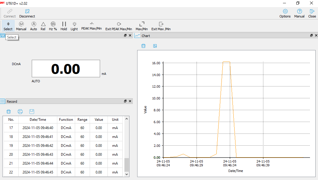

Я не об этом спрашивал, а о нормальном софте, где у каждого показания есть временная метка и который может построить график изменения показаний. Причем не путая в одну кучу ток, напряжение, сопротивление и т.п.
Типа, как у UTI-T:

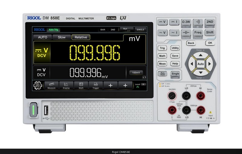

На днях увидел Rigol DM858E на 5.5 знаков и 339 Евро без мзды (с.. 403 Евро), как-то я его раньше не замечал. Обещают 0.060% точности где-то, а добавив ещё 100 с лихом Евро точность ещё выше у модели 0.030% без "Е" - Rigol DM858.
Первый вариант выглядит приемлемо и экран большой. Не дёшево конечно, но как-то адекватненько.
Что скажете про этого зверя, братья-Котаны? Приглянулся он мне, этот Rigol DM858E, придётся центавры копить. :roll:

[uquote="MIF",url="/forum/viewtopic.php?p=4645982#p4645982"]Обещают 0.060%[/uquote]
Тут больше важны Ваши личные потребности и предпочтения, а не точность.
Что точность? Выпущенный в этом году китайский ZT-703S в тестировании показал точность в 0.04% при измерении постоянного напряжения на ИОНе https://mysku.club/blog/china-stores/99334.html
Просто более современная элементная база. Вот только все надписи на чипах китайцы зашлифовали, так что определить, на чем он сделан - весьма проблематично.

Сообщение MIF »
ПростоНуб
За последней цифрой не гонюсь, нужна редко, воспринимаю её больше как поверенную гарантию предпоследней цифры.
А случайная точность может оказаться совпадением, что, при другой температуре или контактах соединения, уплывёт.
703 - это последняя модификация 3 в 1 (мульти-осц-ген) за 85-95 евроцентавров? Читал\смотрел о нём, преимущественно как о мультиметре - некоторые сомневаются в точности показаний на последних цифрах, но в основном народ отзывается положительно, вот и я соблазнился и уже его жду. :tea: Для выезда игрушка интересная, до этого с такими дело не имел, посмотрю и в ЧайХане отпишусь, "сто лет" там не был.
Однако, за столом нужно что-то стабильно-надёжное, экономически-посильное. 8)

Сообщение ПростоНуб »
Я так и писал, что во главе угла тут личные предпочтения. Нигде не сертифицированный ZT-703S имеет больший функциал, сравнимую точность и в семь раз дешевле, чем DM858E с его кучей сертификатов и раскрученным брендом. Но Вам нравится последний и это Ваше право.
А у меня, несмотря на наличие ZT-703S, рука все равно тянется к привычному, менее точному и более дешевому UT61D+.
Поэтому какой смысл спрашивать здесь, если, по факту, всё равно никого слушать не станете?
Нравится - с получки и берите, пока жена не нашла этой сумме применение )
