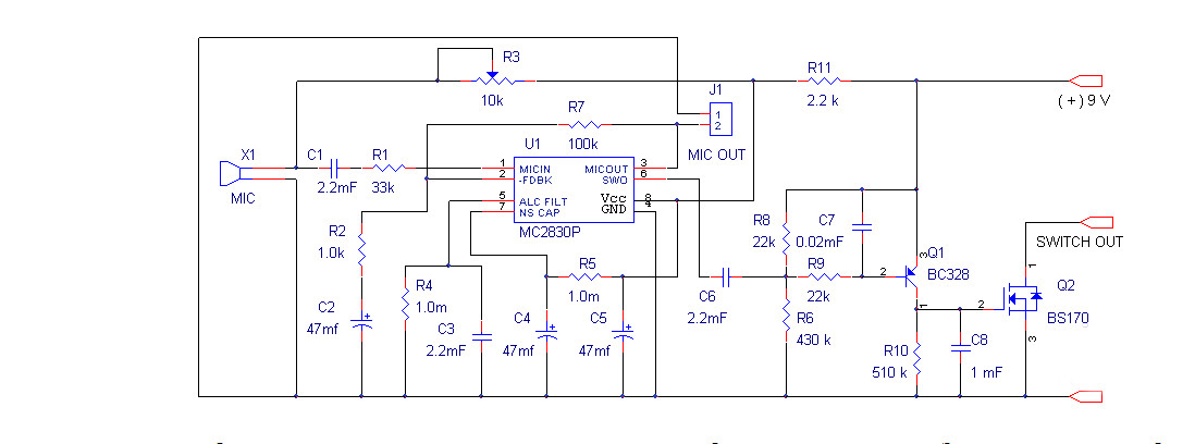

Схема голосового активатора .
На другой шум малочуствительна , которую можно подстроить резистором R3 и подбором электретного микрофона .
Радиомикрофон на микросхеме CD4069 .
Работает в AM и FM диапазоне ( 10,7 и 96,3 мгц соответственно )

Сообщения: 6673
Откуда: Протвино
Сообщение AlexS4 »
jonpim писал(а):Радиомикрофон на микросхеме CD4069
забавно одинаково работает конструкторская мысль во всем мире
я выше показывал свою вотэту,
у нее только емкость переходного конденсатора используется и для цепи оос и выраженный умножитель на контуре, чтоб сделать больше мощщи в антенну на нужных частотах. в остальном - идентичны :tea:
только требуется уточнение, для того чтоб работал линейний усилитель на cmos инверторе нужны cd40xx из очень старых прошловековых запасов, современные все буфферные (там 3 каскада а не 1 и так обычно не работают, непоборимое возбуждение дают)
выше или в соседней ветке рисовал универсальный модулятор емкостью коллекторного перехода, он ок в том числе для такой схемы, по сути обычный 2транзисторный унч с общей оос по постоянке, только выходной транзистор по вч керамическим конденсатором зажат на землю за эмиттер (или за базу, если схема позволяет) и с коллектора 100..1000pF на любой подобный генератор.
только C3=~100pF
