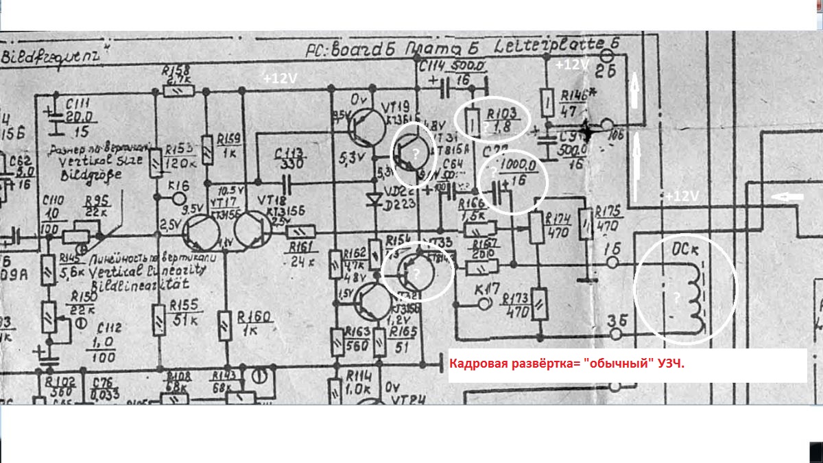

Чумак писал(а):
а разобраться, что входит в состав КР и измерить режимы транзисторов, а начать с питания
Точно!
Если бы на каждый телевизор нужно было бы таскать Осцилографы, генераторы... то нах эту работу. :)
Осцилограф, практически не нужен.
Кадровая- обычный УНЧ, и ремонтируется так же, выход немного заморочка- динамика нет :) .
На входе , на транзисторах разной проводимости -аналог /однопереходного транзистора/ собран генератор Пилы.
Ну и пила (частота Кадров) управляется через другой транзистор, ниже по схеме, кадровыми синхроимпульсами, которые поступают, на этот транзистор после ограничителя синхроимпульсов.
Электролиты в каскаде "пилы" обязательно проверить. И конденсатор -от ОСы - 1000мкФ (тоже) идущий на землю через 1.8 ОМ !!! Его тоже обязательно проверить!

Ivan_Sarancin, Кроме слов подвёл- увёл есть ещё конкретика по схеме?
Я надеюсь ты низкочастотный вход AV делаешь?
Звук.
Тут стоит классический УЗЧ на МПшках малошумящий. Проверь напряжения и на пробой транзисторы.Или динамик оторвал... :)
Или удачно подвёл Звук. Как рекомендовали....
Какой дроссель убрал ГДЕ ....Др№1 :) находится...
как подключил видео КОНКРЕТНО. Что куда припаял?
Я, честно говоря долго ломал голову над этой рекомендацией... и так ничего и не понял? Какой Движок к какой Базе? Бррррр.
Убрать Дроссель, где он стоит под каким номером- не нашёл. И зачем .. давайте объясняйте, поскольку на Чушь всё похоже.
Или у нас разные схемы.

Ivan_Sarancin, С такой настройкой растра, нечего начинать видео подавать.
- Уменьши размер растра по вертикали. Не до узкой полосы а милиметров 15...
- выставь эту полосу в Центр экрана- сверху, снизу на одинаковом расстоянии от края.
- начинай увеличивать размер экрана/ растра. Регулировкой размера, не выводя до верхнего и нижнего предела экрана.
- и следи чтоб расстояние между строчками было всегда одинаковым.
- если в верхней части или в нижней части строчки будут разбегаться (растояние между строчками увеличиваться) подстраивать регуляторами линейности или верхним или нижним.... и уже потом размером выводить растр до края экрана.
После этого уже за видео.

vishne-aleksandr писал(а):
Без сигнала видео генератор кадров не синхронизирован, поэтому может быть любой растр.
Это действительно, что генератор тут "игрушечный". Как это, в данном телевизоре ,влияет на растр не могу сказать.
Может и верно. Но настройкой частоты кадров и другими регулировками в кадровой явно должно лучше быть чем такие растянутые строки, как у автора?
Больше меня интересует подключение видео, по твоей рекомендации?
Средний вывод резистора на Базу Т4.
Ты сам делал так или предполагаешь, как вариант?
Так как сомнения у меня к такому подключению. Тем более что на этом транзисторе ещё идёт полный видеосигнал со звуком.
Который им же и выделяется, на следующем транзисторе идёт уже вход только видео?
Тут я бы обратился к мнению коллег, что они думают?
Есть несколько вариантов решения видеовхода, поэтому и спрашиваю?

Надо узнать какая у автора темы?
И по ней уже смотреть.
Этих схем на разных компонентах.....туева куча.
И твоя из альбома, я так понимаю-отличается незначительно тоже.
Кадровая отличается довольно сильно. Видеоусилитель вроде не очень отличается. Схема из книги об этом телевизоре. Да, этих схем полно, в те годы мне отец помогал, их было где-то 5.
Добавлено after 3 minutes 12 seconds:
У автора темы схема та, на которую указана ссылка в начале темы. Наверно так.

Занимался недавно ремонтом такого. Да, схем у него несколько вариантов, я лично 4-5 насчитал, пока искал для своего экземпляра. Советую вам внимательно посмотреть состояние германиевых транзисторов (было такое, что внешне всё вроде как хорошо, но если расшатать, то ножка все таки обламывалась) а также провода имеют тенденцию обламываться у мест пайки, особенно если при ремонте постоянно открывать-закрывать "калитки". У меня все было настолько печально, что я просто поменял все провода на мгтф. Тепер он рабочий (даже заморочился и шильдик новые заказал) но никак не дособеру его до конца..
Если вам нужно, могу собрать всё, что у меня есть по этому телевизору (схемы, выдержки из журнала Радио, пособие по ремонту)и скинуть вам
