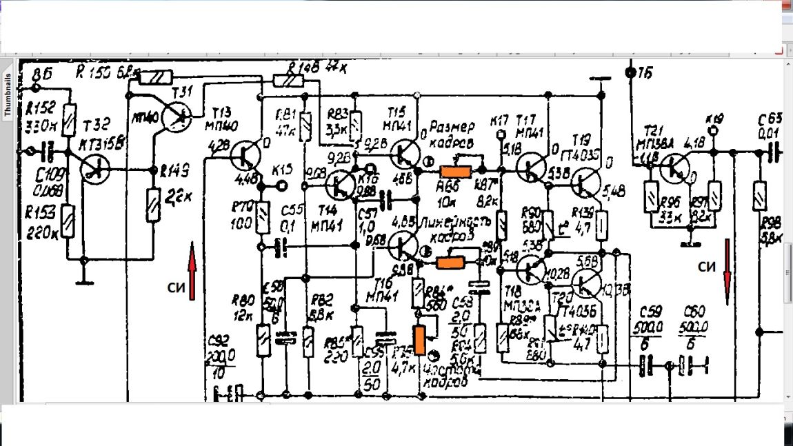

vishne-aleksandr, Спасибо за книгу! Сейчас пока что разбираюсь, но заметил одну особенность.
Когда полоска проявилась, если послушать то транзистор под позицией Т23 (МП40) трещит, если коснутся до него пальцем, полоска начинает мерцать, а шум от высокого напряжения становится выше.
Честно, как проверять мультиметром контрольные точки я не понял...

Не "контрольные точки", а разобраться, что входит в состав КР и измерить режимы транзисторов, а начать с питания КР. Ну и непропаи, микротрещины дорожек или элементов элементов, само собой, это сначала...
Точно!
Если бы на каждый телевизор нужно было бы таскать Осцилографы, генераторы... то нах эту работу. :)
Осцилограф, практически не нужен.
Кадровая- обычный УНЧ, и ремонтируется так же, выход немного заморочка- динамика нет :) .
На входе , на транзисторах разной проводимости -аналог /однопереходного транзистора/ собран генератор Пилы.
Ну и пила (частота Кадров) управляется через другой транзистор, ниже по схеме, кадровыми синхроимпульсами, которые поступают, на этот транзистор после ограничителя синхроимпульсов.
Электролиты в каскаде "пилы" обязательно проверить. И конденсатор -от ОСы - 1000мкФ (тоже) идущий на землю через 1.8 ОМ !!! Его тоже обязательно проверить!

В общем, оказывается я просто один из потенциометров выкрутил в край, и из-за этого была полоса, сейчас уже решил.
Подвёл видео сигнал через электролит 10Мкф, также убрал дроссель.
В итоге получилось добится только такого качества:
Из проблем, самый низ не видно, также сверху полосы имеют большое расстояние, а снизу меньше (там и качество лучше).
И да, дело не в кинескопе, ведь когда частоты не настроены, то там таких полос нет. Также сделал тотальный пропай всех плат.

Ivan_Sarancin, Кроме слов подвёл- увёл есть ещё конкретика по схеме?
Я надеюсь ты низкочастотный вход AV делаешь?
Звук.
Тут стоит классический УЗЧ на МПшках малошумящий. Проверь напряжения и на пробой транзисторы.Или динамик оторвал... :)
Или удачно подвёл Звук. Как рекомендовали....
Какой дроссель убрал ГДЕ ....Др№1 :) находится...
как подключил видео КОНКРЕТНО. Что куда припаял?
Я, честно говоря долго ломал голову над этой рекомендацией... и так ничего и не понял? Какой Движок к какой Базе? Бррррр.
Убрать Дроссель, где он стоит под каким номером- не нашёл. И зачем .. давайте объясняйте, поскольку на Чушь всё похоже.
Или у нас разные схемы.
vishne-aleksandr писал(а):
Для подключения внешнего видеосигнала попробуйте движок резистора R23 переключить прямо на базу Т4 (КТ315), дроссель Др1 снять и подключить электролитический конденсатор плюсом к базе Т4. Минусовой вывод электролита подключить к корпусу через резистор 75 Ом. Внешний видеосигнал подать на корпус и минусовой вывод электролитического конденсатора, резистор 75 Ом нагрузка для внешнего источника видеосигнала. Надеюсь
Да, прежде чем подводить ВИДЕО -НАДО настроить ЭКРАН нормально! Линейности верх-низ/ размер/ центровка.... Завороты и т.д.
Без срывов кадров- строк. без низкочастотных "волн" по краям растра по горизонтали....
Фотку в студию, экрана без сигналов на входе!!!!

Убрал ДР1, плюс видео сигнала подаю через электролит на К5, звук на К13, земля это земля. У R23 отрезал дорожку центрального вывода (т.е движка) и проводом этот движок подвёл к К5. Сам видео сигнал подаю с помощью свистульки HDMI-AV. Звук сделал, проблема оказалась в оторванном проводе.
По поводу настройки, я наверное часа 2 сидел, крутил эти потенциометры, и результата лучше, чем на том фото я не добился.
Также посмотрел справочник по этому телику, там как раз есть моя проблема, правда там целый список.... Начиная от электролитов, заканчивая какими то утечками, но по большей части проблема в кадровой развертке.
Я думаю сперва электролиты заменить а потом уже думать если не выйдет. И да, страшно ли будет, если я поставлю электролиты большей ёмкости и напряжения?
И да, фото без сигналов

Ivan_Sarancin, С такой настройкой растра, нечего начинать видео подавать.
- Уменьши размер растра по вертикали. Не до узкой полосы а милиметров 15...
- выставь эту полосу в Центр экрана- сверху, снизу на одинаковом расстоянии от края.
- начинай увеличивать размер экрана/ растра. Регулировкой размера, не выводя до верхнего и нижнего предела экрана.
- и следи чтоб расстояние между строчками было всегда одинаковым.
- если в верхней части или в нижней части строчки будут разбегаться (растояние между строчками увеличиваться) подстраивать регуляторами линейности или верхним или нижним.... и уже потом размером выводить растр до края экрана.
После этого уже за видео.
Др1 я так и не нашёл у меня обозначения L..
Может это дроссель после видеодетектора? :)

Без сигнала видео генератор кадров не синхронизирован, поэтому может быть любой растр. В этом телевизоре так, а с большим кинескопом там генераторы кадров получше.
Да это дроссель после видеодетектора.
Это действительно, что генератор тут "игрушечный". Как это, в данном телевизоре ,влияет на растр не могу сказать.
Может и верно. Но настройкой частоты кадров и другими регулировками в кадровой явно должно лучше быть чем такие растянутые строки, как у автора?
Больше меня интересует подключение видео, по твоей рекомендации?
Средний вывод резистора на Базу Т4.
Ты сам делал так или предполагаешь, как вариант?
Так как сомнения у меня к такому подключению. Тем более что на этом транзисторе ещё идёт полный видеосигнал со звуком.
Который им же и выделяется, на следующем транзисторе идёт уже вход только видео?
Тут я бы обратился к мнению коллег, что они думают?
Есть несколько вариантов решения видеовхода, поэтому и спрашиваю?

Вообщем заменил электролиты, поставил правда бушные но нормальные по ёмкости, в итоге перестал работать звук, и еще как оказалось нет регулятора вертикали.
Сам по себе он уже измученный до меня, какие то пометки, не заводская пайка и прочий колхоз. Провода от старости уже просто отваливаются, и не факт что другие детали живые.
Я думаю что тему можно закрыть, потому что сил уже нет что либо с ним делать.

Это я предлагаю как вариант. Сам я ремонтировал ВЛ-100 в 1986...1987 году. Делал как телевизор, тогда видеовход не был актуален.
Подстроечный резистор R23 регулирует ток через диод Д1 видеодетектора, я рассмотрел это сейчас в книге. На базу смещение подаётся через резистор R22. Нужно сохранить режим работы транзистора Т4. Постоянное напряжение на базе и так далее.
Видеоусил3.jpg [188.57 KiB]
Можно не заморачиваться с резистором R23. Ошибся я. Тогда на контрольную точку К5 через электролит подавать видеосигнал на базу Т4 синхроимпульсами вниз. На осциллограмме амплитуда указана 300 милливольт. Что-то мало, обычно идёт с детектора где-то около 1 вольта. Если разделить амплитуду сигнала на кинескопе 18 вольт на входной сигнал 0,3 вольта, будет коэффициент усиления по напряжению 60. Один транзистор, насколько я помню, на такое не способен.

Надо узнать какая у автора темы?
И по ней уже смотреть.
Этих схем на разных компонентах.....туева куча.
И твоя из альбома, я так понимаю-отличается незначительно тоже.
Кадровая отличается довольно сильно. Видеоусилитель вроде не очень отличается. Схема из книги об этом телевизоре. Да, этих схем полно, в те годы мне отец помогал, их было где-то 5.
Добавлено after 3 minutes 12 seconds:
У автора темы схема та, на которую указана ссылка в начале темы. Наверно так.
