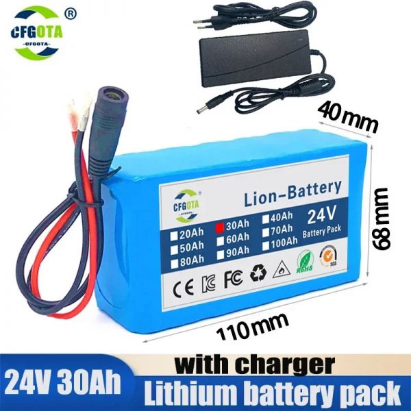

Имеется Ezip500 электросамоход на двух свинцовых
батареях по 7 ампер часов последовательно
которых хватает примерно на 10...12 км пути
У китайских genosse обнаружил литиевые аккумы
В продажном описании которых написано
24 В 6s2p литиевый аккумулятор 5000 мАч 18650 аккумуляторная батарея для электрического велосипеда/мопеда литий-ионный аккумулятор с зарядным
А в характеристике на него написано
Номер модели
6S2P
Размер
110*65*38mm
Вес
0.6kg
Напряжение
24v
Номинальная емкость
30000mah
Отсюда главный вопрос , он 5 а/ч или таки 30 а/ч
З.Ы...там жэ есть и такие
Литиевая батарея 24 В, 30 Ач, 6s3p 18650, аккумулятор 24 В, 30000 мАч, электрический велосипед, мопед, аккумулятор + зарядное устройство

5А\ч, разумеется. Максимально для 18650 - 3 А\ч, все остальное - китайский пи...деж. Второй - 7.5 А\ч. Для вашей табуретки надо бы больше - хотя бы 6S6P.

Я бы посоветовал для снегохода искать не литий-йонные а литий-железофосфатные (LiFePO4) - они куда лучше работают при минусовой температуре. Ну и еще куча плюсов: больше циклов заряд/разряд, пожаробезопасные... Но больше, тяжелее и дороже ионных...
