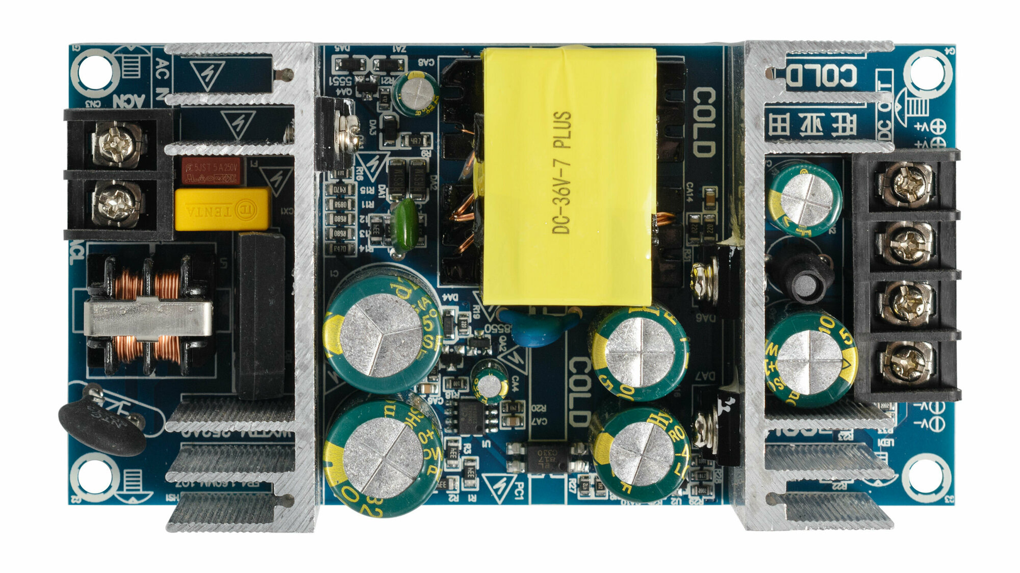

Подскажите на этой модели БП какой резистор отвечает за выходное напряжение?
Нашел только инфу по подобному блоку на 24в и блоку и 36Вх6.5А (схемотехника отличается)
Или хотя бы методику какой резистор искать по параметрам?
Хочу понизить до 27в без использования дополнительных понижетелей или преобразователей.

на фотке этого резистора не видно...)))...не нашёл схемы, так рисуй, тебе же надо...

Вон тот резистор отвечает

Схемы мне не найти, но блок питания популярен, не какойто ноунейм, поэтому и без особой конкретики задал вопрос, может кто знает, поковырявшись пришел к кое каким выводам имеется TL431 и 3 резистора в обвязке запаралеленные, походу надо один из них и менять на потенциометр и подстаивать.

[uquote="L1yod",url="/forum/viewtopic.php?p=4618048#p4618048"]имеется TL431 и 3 резистора в обвязке .[/uquote]
уменьшайте тот, который с управляющего электрода идет на "+" питания

L1yod писал(а):оходу надо один из них и менять на потенциометр и подстраивать.
походу там всё арифметикой считается, когда известны номиналы...

Рисуй схему обвязки ТЛ431 и рассчитай R1 под своё напряжение, надеюсь в школе математику проходил.

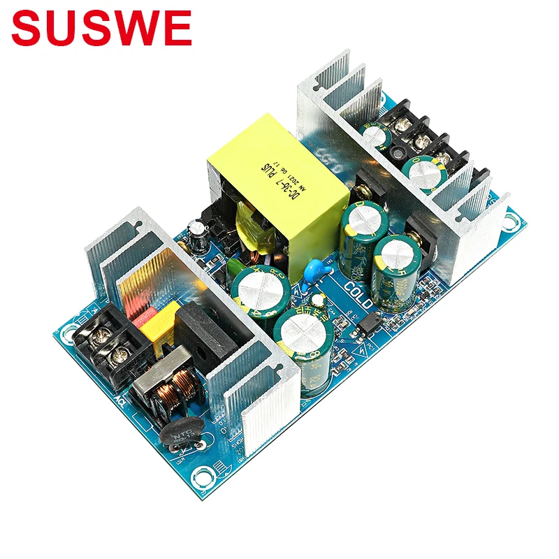

От перегрузки сгорели резисторы R15, R11 и так далее. Картинку прилагаю. Номиналы не видны. Может кто подскажет у кого есть такой блок, какие там номиналы. Буду очень признателен.

Там и шимка наверно не але и ключ

[uquote="vlasovzloy",url="/forum/viewtopic.php?p=4663034#p4663034"]Там и шимка наверно не але и ключ[/uquote] Надеюсь сгорело только то, что видно и может чуть вокруг. Если замена не спасет и идей по замене не останется - буду просить помощи.

Когда сгорает токовый датчик - как правило выносит ключ, шим, и под подозрением вся горячая сторона.
примерную схему и номиналы можно найти в даташите на шимку, китайцы редко отступают от них

Тоже имел несчастье купить такой блок. Случайно замкнул выход, тоже выгорела первичная часть, как у вас (шунты в истоке, КЗ транзистора). Хотя защита от КЗ на выходе вроде как заявлена. Думал, что это мне просто не повезло. Оказывается это общая проблема этих блоков. Не знаю, в чем тут опять китайцы накосячили. Предполагаю, что проблема в неправильно рассчитанном снаббере. Купил другой блок на 36V7A, вот он без проблем отрабатывает КЗ на выходе.
