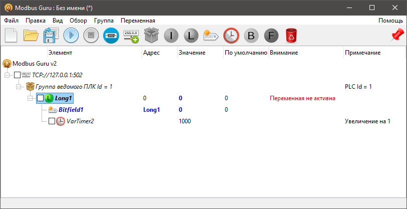

Спешу поделиться новостью: готова новая, сильно улучшенная версия программы!
Скачивание инсталлятора по ссылке: https://cloud.mail.ru/public/XwdS/GZTyy5DY2
Все другие ссылки в теме более не актуальны.
В этой версии все сильно иначе, чем было, много нового, и даже, как мне кажется, уникального! Например, битовые поля для переменных - когда можно выбрать любое (до 16) количество битов из переменной (в любом порядке!) и из них составить новое значение, которое будет выглядеть, как отдельная переменная с возможностью менять её значение, и оно распределится по исходным битам переменной само!
Ну и много по мелочи...
С нетерпением жду, что кто-нибудь потестирует и отпишется... Сам я тестировал Modbus-TCP с реальным устройством в локальной сети и с симулятором SLAVE на localhost - вроде бы всё работало, как часы.

Программа не увидела имеющиеся порты в системе:
Ещё не регулируется ширина первой колонки таблицы, курсор меняется не на границе между колонками, а где-то правее.
ЗЫ: возможно это связано с тем, что у меня в системе вручную увеличены шрифты до размера 11.

Немного погонял. Наблюдения:
1. Сбивает с толку название пункта меню "Протокол обмена...". Заменить бы на "Лог обмена" или "История обмена". Понимаю, что изначально термин "протокол" интерпретируется как "запись всего происходившего", но в этой программе, с её спецификой, этот термин большинством скорее будет пониматься как "набор соглашений интерфейса, которые определяют правила обмена".
2. После старта отключённого на какое-то время, опрашиваемого устройства, надпись "Таймаут, мс" напротив подключения не пропадает. Только если передёрнуть его вручную.
3. В окне свойств, редактирование параметров происходит по двойному щелчку. Так и задумано? Для раскрывающихся списков это наверно нормально, но установка/снятие галки двойным щелчком выглядит как-то странно.
4. При физическом отключение моста USB-COM программа виснет намертво.
5. Пару раз вылетало окно с ошибкой из-за не остановленного процесса опроса. Четко понять условия так и не смог, вылетать перестало. Но при закрытии программы тогда вылетело такое окно:
6. Самый верхний элемент иерархии в дереве "Modbus Guru v2" в общем бесполезен. Или планируете в будущем кроме Modbus, добавить в программу поддержку ещё каких-то протоколов?

3. да, так задумано, чтобы исключить ошибочное изменение
4. вечером проверю
5. странно. по идее такое окно не должно было появляться в принципе - это окно отладочной сборки, а выкладываю я релизную... но проверю.
6. самый верхний элемент иерархии нужен, как глобальный комментарий, чтобы не гадать, что именно мы тут видим. добавление чего-то иного не планируется.
спасибо за тестирование!

2. не наблюдаю такого. более четко изложите последовательность действий для фиксации ситуации
Старт опроса, пошло обновление переменной, выключаем modbus-девайс (USB-мост включен), появляются надписи красным напротив переменной и напротив подключения, подаём питание на modbus-девайс, обновление переменной возобновляется, красная надпись напротив переменной пропадает, напротив подключения - нет.
Надо бы в описание это указать, а то навскидку не сразу догадался как управлять галками. Не встречал такого до этого.
По идее в заголовке окна и так это видно. Может быть дать имя этому элементу как у текущего конфигурационного файла, а в программе предусмотреть возможность отображения в дереве нескольких таких файлов одновременно. Работать они будут по очереди или даже одновременно, хотя не уверен, что последнее может понадобится.
Теоретически, я могу добавить в программу поддержку подключений по таким протоколам: ...
Думаю мало кому это нужно. Да и добавлять это можно будет только при наличии ну очень сильно заинтересованного человека.
