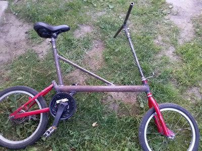

[uquote="Муркиз",url="/forum/viewtopic.php?p=4589162#p4589162"]А главная ошибка его конструкции - это то, что при такой компановки центр тяжести при нормальной посадке на седло и эффективной работе на вытянутую ногу, оказывается даже за задним колесом. И даже если он делает трюковой велик типа БВС, то и в присадка центр тяжести находится достаточно, чтобы кувыркнуться назад...[/uquote]
Главная ошибка это очередная твоя несостоятельная фантазия в стиле поднасрать. Не оказывается, прикол в том, что данный вел полностью копирует 26 собрата что по межосевым расстояниям, что по высоте, так что тут виден очередной результат прогула ВУЗ с твоей стороны. Более того подобные именитые велики вовсю продаются за 100 к гугли: "brompton bicycle" правда сделаны они из тонкого - ломкого металла и предназначены они для другого или гугли "кама ссср".
А тем временем надета цепь и сделан пробный выезд на 20 км. Так что как то так.
[uquote="Муркиз",url="/forum/viewtopic.php?p=4589162#p4589162"]А велосипед этот очень тяжёлый будет... Особенно руль...[/uquote]
А если взвешу? Что потом придумаешь? Пока что вес не перевалил 26 собрата. Так что вот такой очередной неприятный для тебя пердимонокль.

[uquote=">TEHb<",url="/forum/viewtopic.php?p=4589083#p4589083"]Тот же вопрос про рубашки-укосины. Иначе на нём не покачаться.[/uquote]
Ненужны там укосины, данный стульчик выдержит очень много веса.

И кстати, твоя рама в отличии от профессиональных разработке не защищена от деформаций скручивания. А прежде чем отмахиваться, посмотри на деформаций аварийных велосипедов.
Сообщения: 4447
Сообщение Transformer-V »
[uquote="Муркиз",url="/forum/viewtopic.php?p=4589277#p4589277"]И кстати, твоя рама в отличии от профессиональных разработке не защищена от деформаций скручивания. А прежде чем отмахиваться, посмотри на деформаций аварийных велосипедов.[/uquote]
Скручивании чего - 48 трубы с толщиною стенки 4 мм? Посмеялся от души! "Аварийные" велосипеды имели какую толщину стенки и какой материал тебе напомнить?

Всё равно не понимаю зачем специально оставлять слабые места в конструкции. Даже самая маленькая укосина резко снизит напряжение в месте соединения труб. Иначе просто нет смысла брать такие здоровенные трубы: такая прочность просто избыточна, она не сможет себя реализовать. тогда уж можно было взять прямоугольные трубы. Они, как правило, имеют потоньше стенку при более удачной геометрии, то есть в сумме легче.
Усложнять просто. Упрощать сложно.
Сообщения: 27715
Сообщение Муркиз »
А тонкие трубы качественно варить ещё уметь надо.

..а не кажется ли вам, что тут педали за землю будут цеплять..?..как-то низковато..или, может, так и было задумано..?.. :tea:
Сообщения: 27715
Сообщение Муркиз »
Смотрю - конструкция то у него поменялась. Для сведенья отдельная труба появилась и укосина. Пишем одно, делаем другое ?

Укосина э хорошо но чо с тормозами на передок?
Не придётся кричать "кум тормози лаптем деревня близко".
SfS
Сообщения: 19797
Откуда: Томск
Сообщение SfS »
На передок он без тормозов...

[uquote="ssc",url="/forum/viewtopic.php?p=4589690#p4589690"]..а не кажется ли вам, что тут педали за землю будут цеплять..?[/uquote]
Не для езды это задумывалось. А для интересного времяпровождения. И ещё плюс: не украдёт никто. Вспомним неуловимого Джо :))
А вот интересно: как это чудо будет уделывать по массе, к примеру, велик из карбона? :)
