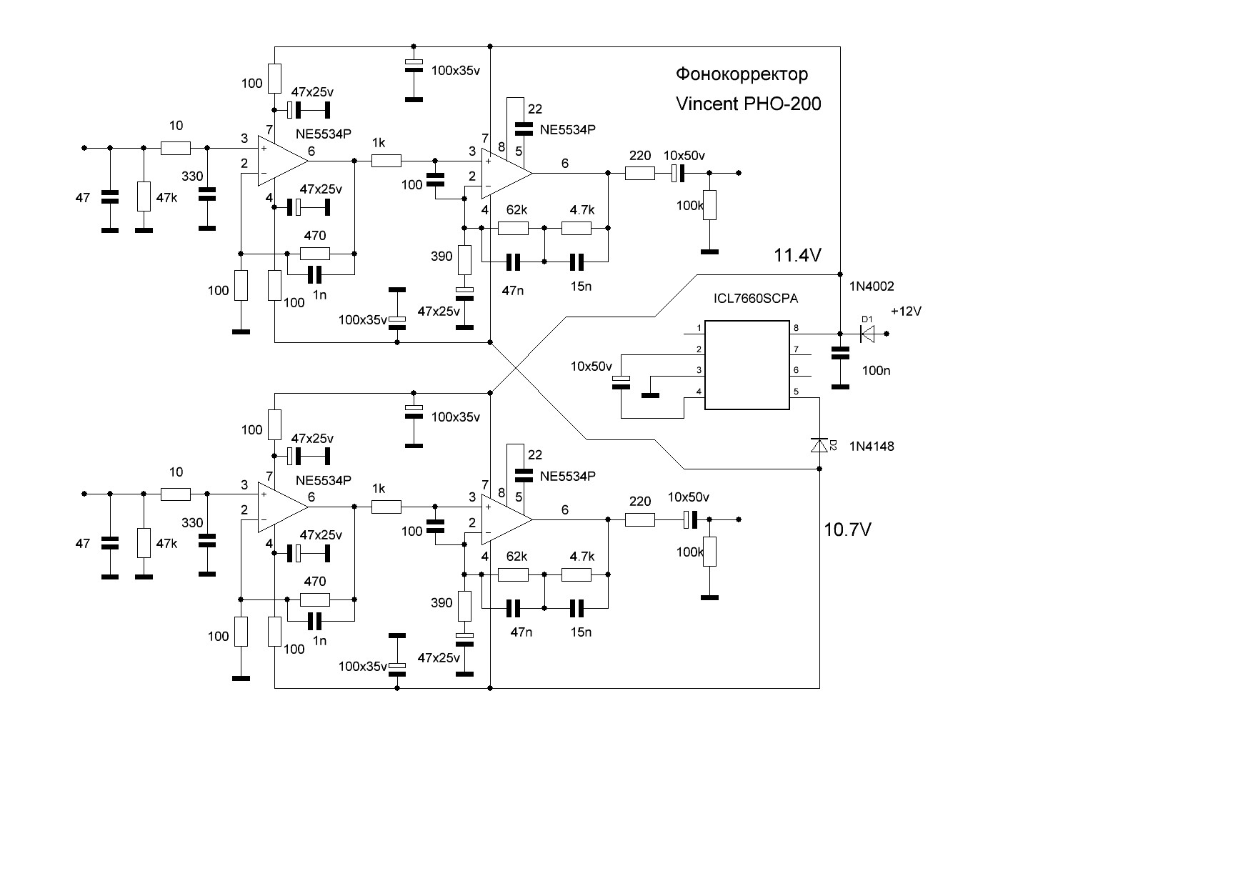

У меня подбор всех элементов менее %.Измерительной пластинки у меня пока к сожалению нет. Я просто знаю, как з. Но когда, например в фонокорректоре Vincent PHO- 200 средние частоты провалены на почти 15 процентов, мне это не надо измерять. И этот прибор сейчас стоит почти 20 тыс рублей. Сегодня я покажу как там сделано, для наглядности. Я понимаю, что нч и ВЧ- можно по регулировать тембром, но чем регулировать провал средних? Вот вопрос. И так до вечера.
Добавлено after 6 hours 2 minutes 38 seconds:
А вот как и обещал, первый файл это схема фирменного корректора Vincent PHO-200. Кто не верит, могу предоставить фото. А впрочем - предоставлю. Второй файл- это я просто взял из википедии стандартную коррекцию, прямо как будто рассчитанную для этого корректора.И все и звук пошел . Как положено. Я не знаю, кто изготовитель, то ли германия, то ли Китай, но я бы себе за 20 тыс. такой корректор бы не поставил. С новой коррекцией фоно просто зазвучал- ушел этот провал на средних частотах. Это мне сразу показал симулятор Multisim 14.0, ну и сам корректор на фирменных винилах, типа Майкл Джексон - BAD. Я еще немного помню, как он звучал в свое время. И стремлюсь воспроизвести такое же звучание. Главное, чтобы нравилось слушателю. Хотя мой сын , приезжая из Питера, иногда меня подправляет.Там можно заказать прослушку почти любого аппарата. ОН меня и сподвиг по новой , на эти действия - вспомнить мою любовь к винилу,за что я ему очень благодарен. Но это лирическое отступление, прошу простить.Файлы сейчас выложу

Господа, я извиняюсь, в таблице по Лифшицу опечатка - в третьей схеме коррекции сверху, R1 x C2 =75 Исправьте. Лучше я сам исправлю.
