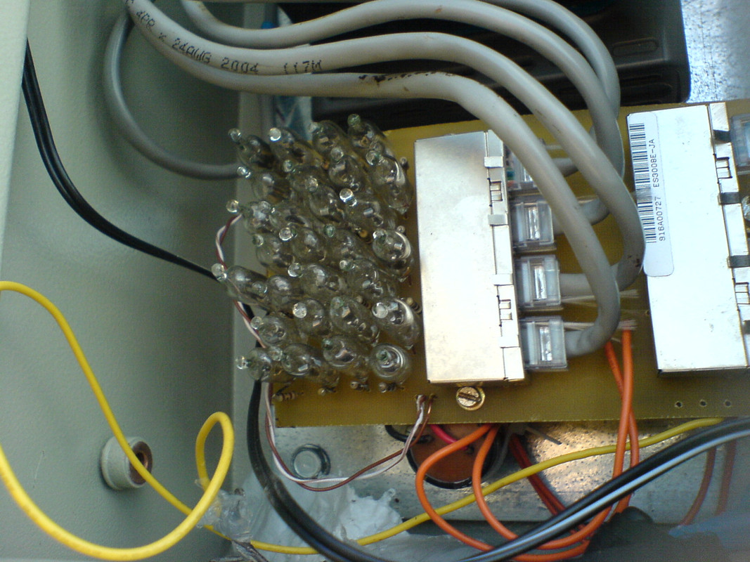

В 2007м я собрал вот такой колхоз, распотрошив мешок стартёров от ЛДС на 80ВТ.
Ящик на крыше 9 этажного дома, на полпути до цели. Земля честная (подсоединил к тросику телекома, что шёл по фасаду в землю), РоЕ тоже был самопальный, питал свитч на 5 портов и WiFi мост (который в последствии был снят). Демонтировал пару лет назад за ненадобностью. За всё время был проапгрейжен со 100М до 1G, один раз сгорел в квартире порт аплинка в него (просто переключил в соседний). Скорость соответствовала. Неонки мигают. Особенно в сухую погоду и снегопад. В обычный день мигают примерно раз в 4-5 минут. В указанные бывает пару раз в минуту. Когда только установил все были чистые, когда снимал были подзакопченные, не сильно но заметно.
