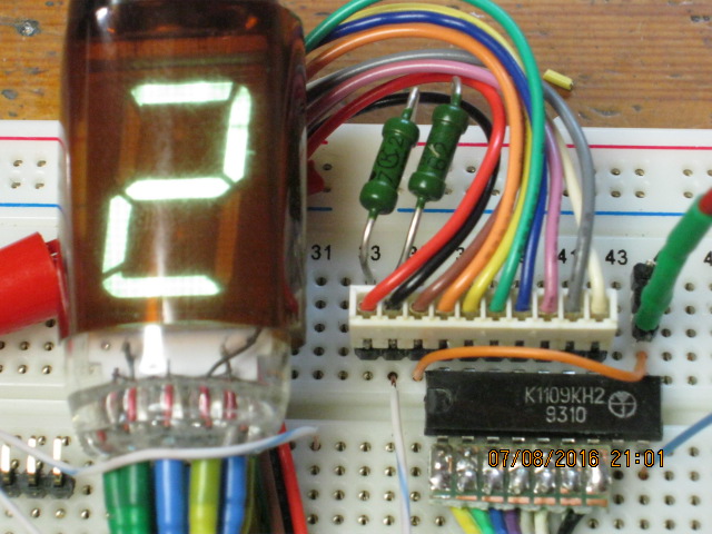

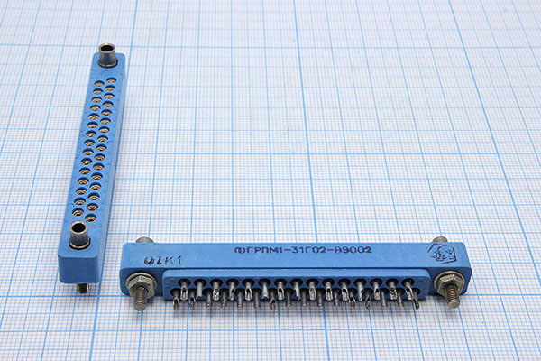

Из чего сделать ответную часть под контакты ИН-4? Панелек под них днём с огнём не найти.

prinv писал(а):Из чего сделать ответную часть под контакты ИН-4?
Поискать "маму" от разъёма с диаметром штырьков 1 мм.. :dont_know:
Leon_K
Сообщения: 65
Зарегистрирован: Вс фев 25, 2024 20:07:22
Re: Часы на газоразрядных индикаторах
Сообщение Leon_K »
[uquote="prinv",url="/forum/viewtopic.php?p=4581456#p4581456"]Из чего сделать ответную часть под контакты ИН-4? Панелек под них днём с огнём не найти.[/uquote]
Вроде бы как разъёмы ГРПМШ-1 рекомендовали...
prinv
Сообщения: 677
Зарегистрирован: Чт янв 20, 2011 09:07:08
Откуда: Пермь
Сообщение prinv »
Спасибо, у меня как раз парочка таких есть - прикупил по случаю для изготовления SIO-разъёма для SDrive Atari

Я вот так ИВ-12 подключал:
