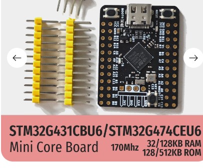

Сравним с STM32g4 за 3,4$.
2 x ADCs 0.25 µs (up to 23 channels). Resolution up to 16-bit with hardware oversampling, 0 to 3.6 V conversion range • 4 x 12-bit DAC channels – 2 x buffered external channels 1 MSPS – 2 x unbuffered internal channels 15 MSPS • 4 x ultra-fast rail-to-rail analog comparators • 3 x operational amplifiers that can be used in PGA mode, all terminals accessible.
G4.jpg [47.82 KiB]

kalobyte, 3.4$ стоит девборд STM32g4.
https://aliexpress.ru/item/100500655220 ... 7648032018

Asmodey, А вот чем заменить STM32f303 с его аналоговой периферией? С али уже пятый проц от разных продавцов приходит нерабочий. Плата на STM32g4 от WeAct вполне рабочая с богатой аналоговой частью и частота 170Мгц. STM32F405-407 без проблем заменяю на GD32 с разгоном до 400Мгц, но слабая аналоговая часть и дешевые только голые процы, платы дорогие.
