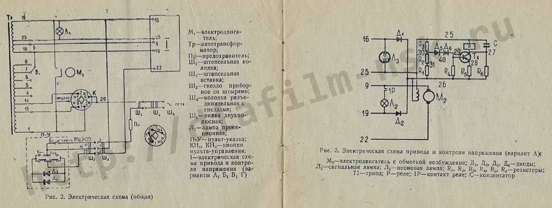

Доброго времени суток.
Просьба помочь в ремонте протектора ЛЭТИ 60 (не ЛЭТИ 60 М, а именно ЛЭТИ 60).
Проблема заключается в том, что перестал работать мотор перемотки плёнки. Сначала перестал вращаться в обратную сторону, потом работал нормально, а потом вообще перестал работать. Напряжение на щётки приходит. Мотор МН145Б.

там кроме щеток еще на статор напряжение идет - электромагнит место постоянный магнитов .

На сколько я понял, всё управление идёт с пульта. Так вот, прежде, чем курочить мотор, проверьте кабель, да и сам пульт.
https://diafilm-nsk.ru/instrukciya_dlja ... eti-60.php
зы.. А вы уверены, что у вас именно "вариант А", а не "Б", "В" или "Г"?
зы.. Если в вашем проекторе нет вольтметра, а есть вот эта странная схема на транзисторе и реле- это типа "замена вольтметра"- индикация превышения напряжения питания проекционной лампы, на работу мотора привода плёнки она никак не влияет. На включение и направление вращения мотора привода влияет полярность включения диода(ов) между контактами 1 и 2 разъёма пульта ДУ.

Скорее А, так как нет вольтметра и на стартер идёт отдельно питание. Но самой схемы на транзисторе нет. Только реле

Помимо "напряжения на щетках" должно быть напряжение возбуждения на соответствующей обмотке
посмотрите полезные картинки https://triptonkosti.ru/5-foto/mn-145b- ... -foto.html
после чего проверить мотор подключив по самой простой схеме - обмотки параллельно ну и питание постоянка 27в
А что у вас там за "стартер"?
От самого мотора сколько проводов идёт?
Судя по описанию, у мотора 4 провода- отдельно обмотка возбуждения (статор), на которую напряжение поступает всё время работы проектора, и ротор (со щётками), на который напряжение поступает при нажатии кнопок перемотки плёнки.

И не станет, пока вы будете самостоятельно выдумывать названия- сутки выясняли, что там у вас за "стартер", а, оказалось- СТАТОР.
Да и описали уже всё, что возможно- проверяете СТАТОР на обрыв, проверяете, поступает ли на него напряжение питания, проверяете, подаётся ли напряжение (со сменой полярности, в зависимости от нажатой кнопки) на ротор..
Если уж совсем хочется поразвлечься- снимите мотор, и попробуйте подать на него напряжение, хотя бы 12 вольт- на ротор и на статор- будет крутится, или нет.
зы.. Там ломаться нечему, никакой электроники, только "электротехника" не сложнее детского электроконструктора.

120 Ом статор. Норма?

Наверное, норма, этих данных нигде не указано, главное, что не в обрыве.. 6 ватт на статор- :dont_know: похоже на правду.. :dont_know:
Напряжение на статор подаётся?
Проверяйте ротор, и, подаётся ли на него напряжение с изменяющейся, в зависимости от нажатой кнопки, полярностью.

Напряжение на статор приходит, напряжение на щётки приходит, но не крутит. Если снять одну щётку и подать напряжение с лбп, то всё крутится. После этого даже немного покрутилось от пульта, вперёд нормально, назад рывками. Потом заметил, что при включении якорь стопорится
Добавлено after 6 minutes 23 seconds:
То о есть даже если щётки откинуть, то он всё равно при включении проектора стопорится
Добавлено after 13 minutes 55 seconds:
Вперёд крутит, назад медленно и моторчик дёргается
Это как? Если щётку откинуть, то вообще крутиться не должно.
То же самое- через щётки подаётся питание на ротор (якорь)
А щётки, вообще- нормальные?

Теперь вперёд крутит хорошо, потребление чуть больше 100 мА, а назад рывками. Если на щётки от лбп напряжения подать, то назад вообще не крутит
