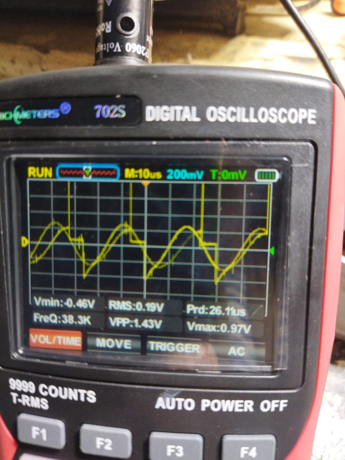

Добры вечер! Подскажите пожалуйста по блоку питания. Стандартная схема на ir2155. На одном плече четкий миандр на другом непонятно что. Что должно быть на 3 ноге? Пила? Ток потребления 20 мА. Что то странно. Дело в том что блок питания промышленный в залито лаком. Но по ходу все равно придется как то доставать. Спасибо!
На каком что?
Треугольники.
 Заголовок сообщения: Re: ИИП для новичков на IR2153
СообщениеДобавлено: Вт дек 05, 2023 20:09:30
Зарегистрирован: Пт мар 18, 2022 11:42:49
Сообщений: 14
Сейчас загружу осциллограммы. В запасе такой нет. Надо ждать. Еще неизвестно какие приедут. Соберу схему для проверки.

Вот осциллограммы.

Напряжение питание сколько?
СообщениеДобавлено: Вт дек 05, 2023 21:04:12
Сообщений: 14
Последнее осциллограмма это 3 нога. Треугольники. Частота кажется очень маленькая. Подскажите где что не так?
Добавлено after 48 minutes 29 seconds:
Подал от лабораторника 12 вольт. Ток потребления 20 мА. Это кажется много. Питание подал через резистор 200 ом. Он в схеме стоит. На 1 ноге падает до 8ми вольт. Такое впечатление что микросхема его просаживает. Как то так.
СообщениеДобавлено: Вт дек 05, 2023 21:38:58
Карма: 146
Рейтинг сообщений: 6067
Сообщений: 36293
Откуда: г.Мариинск
Значит меняй. Если полевики целые.
СообщениеДобавлено: Ср дек 06, 2023 06:21:35
Сообщений: 14
Доброе утро! Да. Полевики живые. Спасибо! Будем менять.
СообщениеДобавлено: Ср дек 06, 2023 19:50:50
Сообщений: 14
Добрый вечер! Для информации. Блок запустил. Заменил шим. Всем спасибо!
