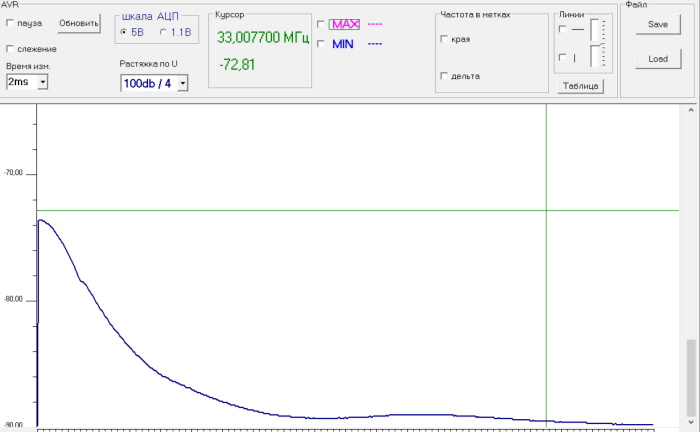

СообщениеДобавлено: Чт фев 08, 2024 12:08:39
Зарегистрирован: Чт фев 08, 2024 11:40:52
Собрал прибор. Все работает. Есть сомнение правильно ли работает. Замкнул выход прибора на вход. Получил собственное АЧХ прибора. Скрин прилагаю. Такое падение амплитуды с увеличением частоты, это нормально? Кто уже работает с этим прибором, подскажите. А вообще прибор классный. Спасибо автору.

Собрал прибор
А какой у вас детектор? Или вообще нет детектора?

Повторил прибор с рядом изменений:
1) стоит усилитель на AD8009 с цепью стабилизации выходного напряжения (детектор на Д311 и транзистор КП501А) по выводу 12 AD9850. Выход теперь 1 В на нагрузке 50 Ом;
2) встроенный сетевой блок питания +9 В и +5 В;
3) детектор на паре диодов Д18 сделал в виде выносной головки. АЧХ при подключение к выходу через нагрузку 50 Ом в виде медленно поднимающейся вверх линии в диапазоне 100 кГц-18 МГц.
Замеченные недостатки:
1) у меня одного окно программы с АЧХ занимает весь экран так, что нельзя увидеть деления по оси Х ? В последней версии программы её вообще не видно;
2) выше 18 МГц идёт возбуждение, но это уже особенность моего варианта - то ли неудачный монтаж, то ли проблемы с усилителем на AD8009.
Итог: прибор, не NWT-7 или "Скат", зато легко собирается из модулей и подручного "хлама". Собственно, собирался он для наблюдения АЧХ фильтров :))

Добавлено after 59 minutes 59 seconds:
Попробуйте на логарифмическом детекторе AD8307.
