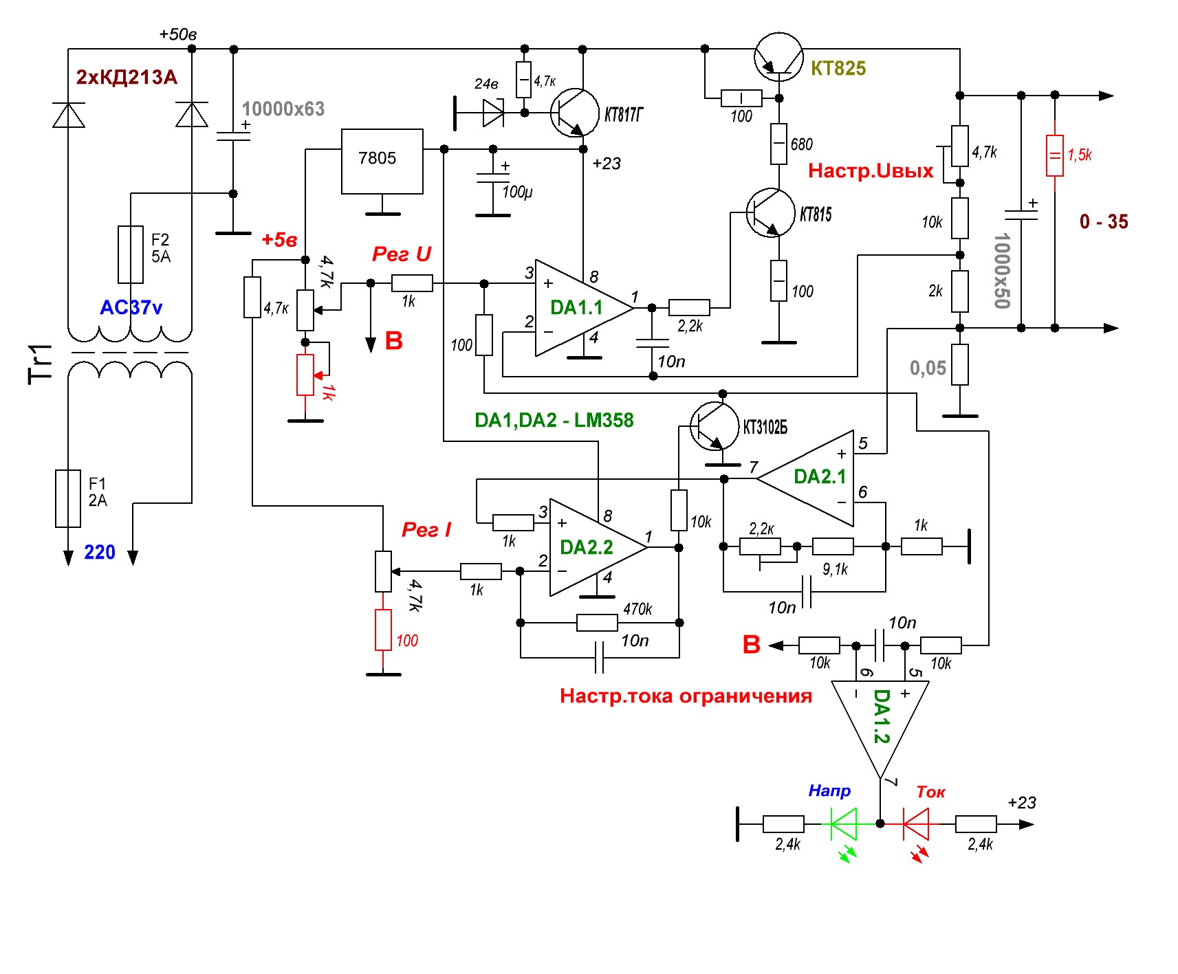

Скажите, а как можно поднять выходное напряжение на этой или подобной схеме? При 50 на входе всего 35 на выходе(. Я сейчас бьюсь над другой схемой, которая регулирует до 23 вольт нормально, но на входе 38, и мне хотя бы до 35 поднять максимальное выходное. С чем связано то, что регулирующий транзистор в этой и подобных схемах не открывается полностью, чтобы на нем падало минимальное напряжение?
Вот схема, над которой я работаю. Разработал Дмитрий Коржевский.
Я подал питание 38 вольт, а на ОУ - плюс 30, минус 4 ( землю сместил, как у автора).
До 23 вольт регулируется нормально, а дальше нет. Не пойму, как убрать этот лимит.

Без изменения схемотехники никак в схеме с эмиттерными повторителями не поднять. Сколько ОУ может на своем выходе дать, столько и будет.

Стабилитрон на большее напряжение или делителем на 2-й ноге ОУ...
Добавлено after 3 minutes 44 seconds:
Ну да. Эмиттер 815-го на землю + 3 резистора...

У меня была мысль поставить удвоитель напряжения на выходе ОУ. А еще была мысль, заменить стабилитрон, задающий опорное напряжение таким, чтобы максимум был близок ко входному напряжению ( это к схеме с первой страницы темы). Понимаю, что ОУ такое терпеть не станут, а вот дифкаскад может. ГСТ ему еще додумать и норм будет, я так думаю. Видимо, откажусь от схемы Коржевского, попробую другие варианты, так как мне интересно получить максимально возможное напряжение с моего транса, а это две обмотки с 38 вольт выпрямленного напряжения, то есть в сумме, теоретически, можно получить двухполярное +-36 вольт.

Всё уже давно придумано. Делали здесь подобное давно уже...
БП.JPG [220.85 KiB]

Здесь 50 на входе и 35 на выходе. Я себе поставил задачу сделать на выходе немного меньше, чем на входе.

И в чём проблема? делай сколько надо...
