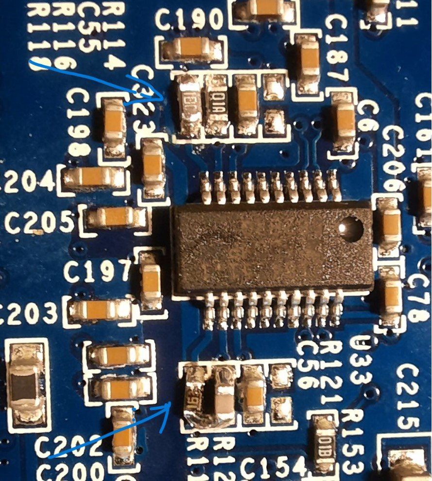

приветю корпус не пришлось печатать,ослик приехал уже с корпусом,только литий внедрить надо.нет ли у кого фото платы,в хорошем качестве,пару резюков смущают,кто их так колхозно паял,и не факт,что номинал как в ориг.r118.r119 майн sdsseries_v1.1 2011\9\30

написал бы где он стоит,или фото

Sergey_61, Сообщение с фотками на этой же странице ...
увидел,на моей плате отличается обвязка,по расположению,к какой ноге он идет?
Добавлено after 5 minutes 30 seconds:
с57 у меня с обратной стороны,и на плате 73мкф показал,еср метром
Добавлено after 2 minutes 39 seconds:
а посмотри с обратной стороны обвязку микры,фото выше я выкладывал

с57,с58 паралельно стоят,и да,идут на второю ногу,но там еще они на 2 кондера идут побольше,скорее всего это питание,и номинал не критичен. поэтому у меня и показало 73мкф

лучше бы не умничал,тенически грамотный,а померил номинал!73 мкф,если так понятнее,помоему вариантов других нет,я попросил пару резисторов посмотреть,и всем пофиг,до буквы проще приципиться.мерил не выпаивая,gm328
Добавлено after 1 hour 24 minutes 53 seconds:
и кстати u96 это не резистор,а дроссель
Добавлено after 35 minutes 10 seconds:
по резисторам уже не надо,нашел фото на форуме,и резисторы несоответствуют,поменял уже.
