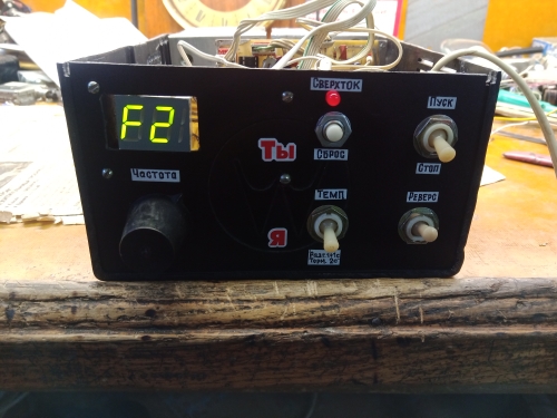

Уважаемый DC-AC. Для своего восьмикрута по вашей схеме применил двухразрядный индикатор К568 с общим анодом со старого компьютера. Но вместо F01 и F02 показывает F0. Могли бы вы поменять прошивку, чтобы ошибки выводились на индикатор как F1 и F2? Заранее спасибо.

Интересно а как вы собираетесь за показаниями частоты следить. Прошивку можно не менять просто подсоедините первый разряд контроллера на первый разряд индикатора. А третий разряд контроллера на второй разряд индикатора. Но в любом случае в читаемости информации будут неудобства.

Младший разряд индикатора показывает изменение частоты на 0,5 Гц. Для меня это не критично и я его убрал, потеряв при этом номер ошибки.
Третий разряд со вторым поменять нельзя, т.к. потеряются единицы герц. Нужна небольшая переделка прошивки, чего я и прошу.
Версия 8к последняя - 50-75Гц с крутилкой и тумблерами пуска и реверса. Показометр на PIC16F676, работает отлично. Можно, чтобы ошибки выдывал как F11 и F22. Была бы прошивка универсальной в таком случае, как для двух- и трёхразрядных индикаторов. А купить индикатор можно, конечно. Но хотелось бы, задействовать то, что валяется годами.

Пишите точно какая прошивка 676 показометра, для классики они разные по схемам и индикаторам (ОА, ОК).

Брал вот эту прошивку DDSPLLA50.HEX

Пробуйте.
Комментарий к файлу: Прошивка показометра для классики с изменённым отображением ошибок F0.1 и F0.2 на F1.1 и F2.2

Большое спасибо! Получилось, как я и хотел.
