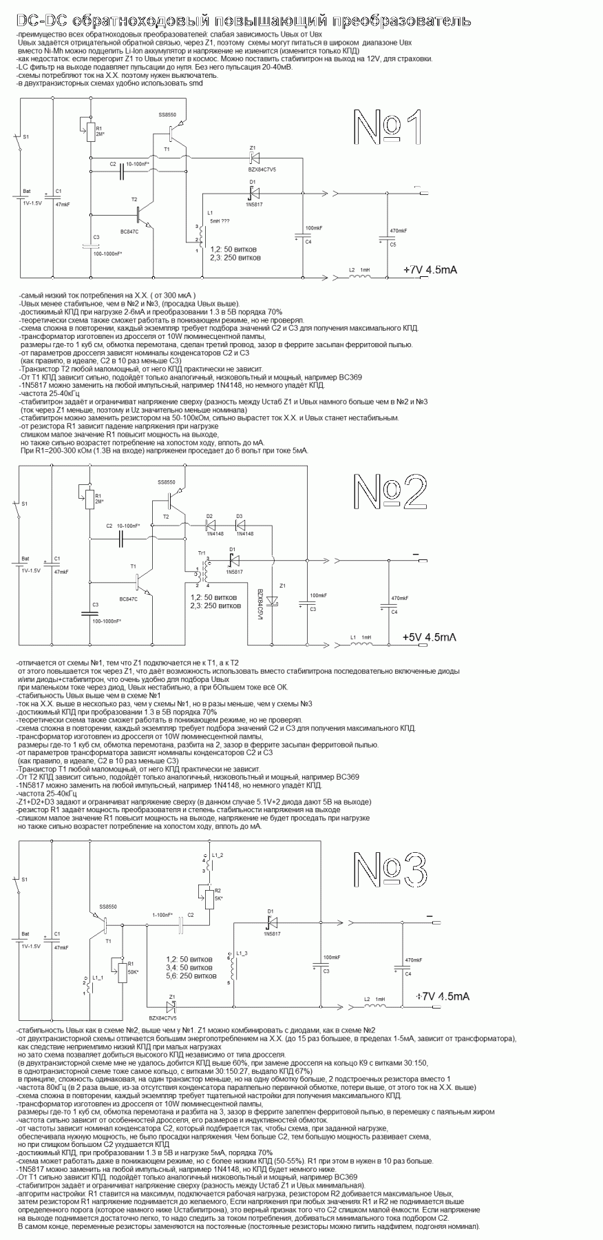

Снова переделал питание своих мультиметров. Сейчас DC-DC сделаны на схемах со стабилизацией. Это позволяет питать мультиметр низким напряжением (на пороге работоспособности) вне зависимости от степени разряда батарейки/аккумулятора. Что позволяет уменьшить ток потребления 1,5 раза, по сравнению с DC-DC прошлого поколения.
Первый мультиметр сделал по схеме №2, второй по схеме №1. Схема №3 для кучи, пытался делать на ней, но результат хуже (частота слишком высокая), но зато схема проще.
Трансформатор сделал из дросселей от LED-лампочек:
Так преобразователи выглядят в итоге:
Сравнил с моим "любимым" прямоходовым DC-DC вот по этой схеме:
При питании от Ni-Mh аккума получил вот такие сравнительные результаты.
Мультиметр№1:
Маленький дроссель
Iвх= было 14.2мА (Uвых=9V), стало 9.7мА (Uвых=5V)
Мультиметр№2:
Дроссель побольше
Iвх= было 17.3мА (Uвых=9V), стало 14.1мА (Uвых=6.5V)
Выгода меньше, потому что Uвых выше, ниже нельзя, особенность мультиметра, ниже 6.4В плывут показания.
В итоге, от 1 новой щелочной батарейки АА, мультиметр сможет проработать не менее 300часов, от солевой не менее 150часов, что намного дольше, чем от родной Кроны (30-100часов для Кроны).
Недостаток только один: нужна кнопка включения.
Какую схему выбрать? №1,2 или 3?:
Для схемы №3 нужен феррит большого размера, потому что в схеме нет конденсатора параллельно первичной
обмотке, поэтому частота высокая. Уменьшить частоту можно только увеличением индуктивности первичной обмотки (бывает только на больших трансформаторах)
Схема №3 подходит если нет в наличии нужного стабилитрона.
Схема №2 подходит если нет в наличии нужного стабилитрона и феррит маленький.
Во всех остальных случаях годится схема №1 (есть стабилитрон, размер феррита не важен)
Еще я поэкспериментировал с самой простой схемой на КТ209К. Понял почему схема иногда не запускается без дополнительной ёмкости (всё дело в том что на выходе напряжение выше чем на входе и ток не может теч через базу, колебания запускаются при разряженном выходном конденсаторе, но затухают, как только напряжение становится выше входного. Поэтому ёмкость обмоток является важным элементом).

А где КПД ?
Добавлено after 2 minutes 21 second:
А кпд увидел на фотографиях ...

Схемы с номерами №1 №2 и №3 не совершенны, знаю как повысить их КПД с 70% до 77% на той же элементной базе, это много, КПД 77% отличается от КПД 70% на целых 10%, устройство проработает на 10% дольше. Могу подсказать как переделать схему под входные 3.7Вольта, Также готова и испытана на протяжении года (в количестве 7 штук) схема DC-DC преобразователя 1.5В в 9В для автономного датчика дыма с сиреной, пишите в ЛС, договоримся ))
tenzuk01
Сообщения: 49
Зарегистрирован: Пт май 28, 2021 20:25:55
Re: Преобразователь напряжения с 3,7В в 9В для мультиметра
Сообщение tenzuk01 »
[uquote="tenzuk01",url="/forum/viewtopic.php?p=4458889#p4458889"]Схемы с номерами №1 №2 и №3 не совершенны[/uquote]
А на немного другой эл.базе можно достичь КПД=85%, что выше чем у покупного DC-DC на MT3608.
