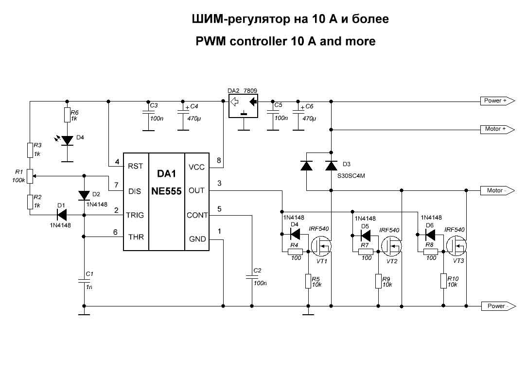

Всем здравствуйте. есть необходимость управления оборотами 2х моторов постоянного тока по 200вт - ток рабочий 6-10а (от инвалидной коляски). для этого купил на алике модуль (DC10-60V PWM HHO RC контроллер регулятора скорости двигателя 20A WAVGAT) https://aliexpress.ru/item/32805146705. ... 4441604937. С виду не внушал доверия, но при подключении от 2х АКБ (24в) все работало норм. После установки на штатное место и подключения питания от Генератора (28в от КАМАЗа), блоки померли.... что произошло не понимаю. прошу знающих объяснить проблему. Уточню, что генератор работает без АКБ. на выходе генератора подвесил только один конденсатор 10 000 мкф. что с питание делать , чтоб блоки работали ? или другие блоки нужны? я в растерянности... заранее спасибо
проверка блоков показала, что вылетели полевики ru6888r 2 шт включены паралельно. диод шотки и предохранители целые. пульсирующее питание почему им не понравилось?

А что тут думать... Генератор - это индуктивность, и при работе всегда выдают при сочетании условий выбросы напряжения, так называемые гвозди. Вот и пробивает.
Мощные фильтры нужны.

проще всего поставить маленький свинцовый акб хотяб на 4..7Ah он погасит выбросы самоиндукции от обмоток генератора, да и интегральный регулятор перестанет сходить с ума.
просто китайская схема pwm не рассчитана на то что по питанию тож стоит огромная индуктивность, там рекуперируется только самоиндукция нагрузки.
а ваш электролит вместе с его подключением вероятно имеет слишком большие esr+esl чтоб при рекуперации в него иголки были приемлемыми.

подключил осциоллограф. ничего криминального нет. есть просадки напряжения при включении нагрузки. побочный частот нет. все чисто...
ввиду того , что полевики ушли на замену , думаю поставить на большее напряжение. порекомендуйте полевик. из опыта знаю, что физически, при самый неблагоприятных условиях, генратор больше 150 вольт не выдаст.
управлять генерацией не вариант, на борту куча потребителей на 12-24 в. акб это геммор... не хочется связываться.
как вариант наверно есть смысл рассмотреть новый вариант управления- отдельно купить на алике модуль шим и к нему подключить ключи подходящие. кто может схемку для образца подкинет?
Комментарий к файлу: даташит мосфета 33а*3шт =100а. а автор такие характеристики не заявлет. как он ток считает?

150 В - так только редкие dc-dc это выдержат, обычно их предел - 63 В. Это по входному конденсатору легко определить.

...А почему все уперлись в перегрузку по напряжению? Может, транзисторы пусковой ток не выдержали? Схема ограничения тока в обсуждаемом регуляторе есть?

Если н канальные, посоветую irfb4115. Недавно брал для дклассов в промэлектронике
Добавлено after 1 minute 13 seconds:
Ну и по питанию суппресоры посоветую, 1,5ke несколько штук в параллель, ну например на 40-50 вольт

Полевики сгорели при включении и по оборотам мотора, который крутит генератор , почувствовалась перегрузка (провал оборотов ) в течении 1 секунды.

думаю, что защиты от перегрузки нет (судя по элементной базе на плате). ОТ АКБ эти же моторы работали без проблем....
