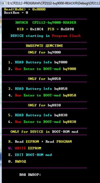

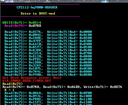

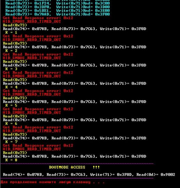

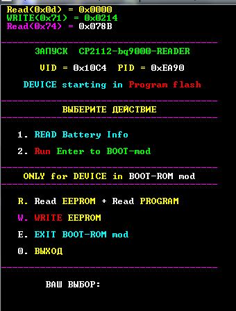

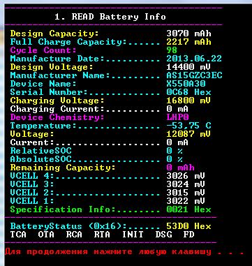

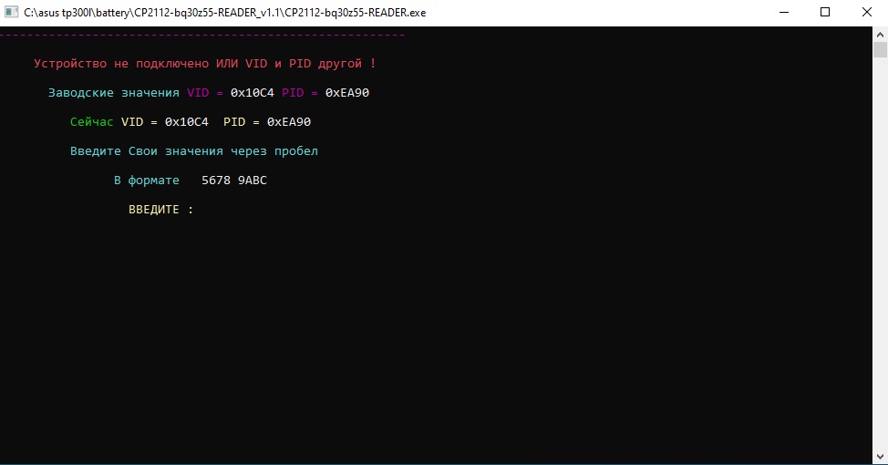

Всем привет!
Представляю новую прогу: CP2112-bq9000-8050(55)-READER
Читает Bat-info
Читает и пишет EEPROM в режиме Boot-rom
Вход в BOOT-rom (только по запросу в сообщении из подписи)
Работает на WIN-7 (x32, x64).
Если будет ругаться - поставить дистрибутив :
Microsoft Visual C++ Redistributable latest supported downloads
https://learn.microsoft.com/en-us/cpp/w ... w=msvc-170
Недостающие DLL ищите в Нете - там более свежие...
При обращении за доступом к BOOT-rom - пишите Кто вы(НИК) и с какого форума...
Для последующего быстрого входа в BOOT-mod:
Меняете по адресам значение 0хА5 на 0х00
Для bq9000 ADR: 0x090C-0D , 0x0A0C-0D
Для bq8050/55 ADR: 0x050C-0D , 0x060C-0D
Кто скачивал до Вс ноя 26, 2023 13:20, ПЕРЕКАЧАЙТЕ. Есть поправки

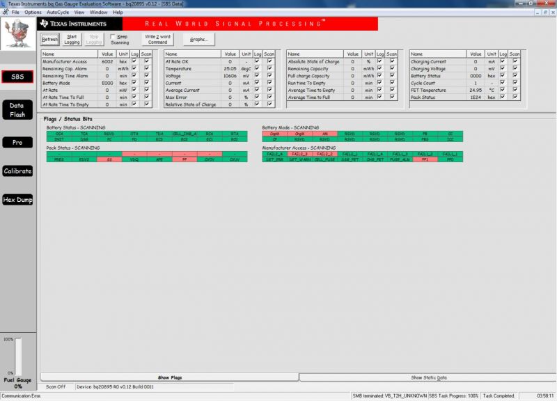

Re: Хитро-умный аккумулятор.
[uquote="miklelv",url="/forum/viewtopic.php?p=4487449#p4487449"][/uquote]
К сожалению общение с TI не привело к положительным результатам
Ответили следующее
Родной прогой например.А чтобы снять дамп какие пути есть?
Ответили следующее
Реально раздобыть другими путями необходимый софт?Thank you for contacting TI Customer Support and for choosing our products as part of your solution. This is to acknowledge the support request that you have raised.
From our checks, the BQ20895 is a restricted device not available for public distribution. Often these parts can only be shared under an NDA.

Именно ответом на сообщение я и спросил. На сколько помню приходит уведомление об этом с форума, чтобы можно было увидеть.
P.S. Китаец кинул мне ссылку, но такая версия уже у меня есть, на всякий случай попробую. Но там *.bqz нужного контроллера все равно нет.
Вдруг кому будет полезно
Там есть некий EV2400_Support_Components.exe , вдруг кому пригодится - выложить не проблема

[uquote="shura1971",url="/forum/viewtopic.php?p=4508100#p4508100"]Всем привет!
Читает Bat-info
Для bq8050/55 ADR: 0x050C-0D , 0x060C-0D[/uquote]

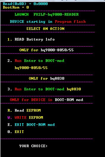

Всем привет - сделал по образцу новую прогу - для Анализатра
FX2LP_bq9000_READER
Все по описанию - то-же самое...
За полным доступом обращаться из подписи в Telegram
FX2LP_bq9000_READER

Привет
Хочу поблагодарить автора программы CP2112-bq30z55-READER_v1.1, и спросить, может ли он сделать в программе версию с английскими субтитрами вместо русских, так как при использовании Windows, отличной от русского, часть субтитров отображается вопросительные знаки. С уважением, прилагаю принтскрин.

Всем привет!
Представляю новые программы для работы с чипами:
bq9000, bq8050/55, bq8030
FX2LP_bq9000_8050(55)_8030_READER_v1.0
CP2112-bq9000-8050(55)-8030-READER_v1.0
1. Read Bat-info
2. Enter to BOOT - для 9000 и 8050/55 - перебором (доступ отдельно)
для 8030 - простой вход в BOOT (доступ отдельно)
3. Read and Write EEPROM
Все работает на win-7 (x32, x64)
При обращении за доступом - пишите Кто вы(НИК) и с какого форума...

- Вложения
- (48.03 КБ) 144 скачивания
- (63.23 КБ) 186 скачиваний

Да, их и ставил
Но вот поделился тем, что китайцы дают если у них EV2400 берешь.
P.S. Мне же тут ответили из TI очередной раз
Thank you for the additional details. But as much as we wanted to help, we do not have a shared database with our customers that uses our products for their end applications. Although the BMS used was a TI device, the end-product (laptop) was designed and manufactured by Lenovo, and any support related to the design, composition, or operational behavior of the laptop should come from the developer. So hope you would understand if we are unable to provide support beyond this point.
A similar analogy of this situation is like when you bought a car and the AC goes out. You seek assistance to the dealer/maker of the car. You do not go back to the company who made the AC unit. The car maker is responsible for their total product.
If you need further help, we would recommend you to continue to work with Lenovo for assistance on the BMS block of the laptop.
We apologize if we can't provide further support. Please let me know if you have additional questions or if we can help you with anything else.
Kind Regards,
Jejomar Ildefonso
Texas Instruments | Customer Support Center
В общем отпарвили по азимуту
P.P.S. miklelv что-то не отвечает по "родной проге", попробую в Lenovo обратится, вдруг они куда отправят
Привет, спасибо за ответ. Я немного поискал в настройках и все работает. Субтитры отображаются правильно. Внесенные мной изменения: Панель управления, вкладка Регион, Изменить региональные параметры системы, а затем я выбрал опцию Бета: Использовать формат Unicode UTF-8 для поддержки языков со всего мира. С наилучшими пожеланиями!
- Вложения
- (46.94 КБ) 154 скачивания
