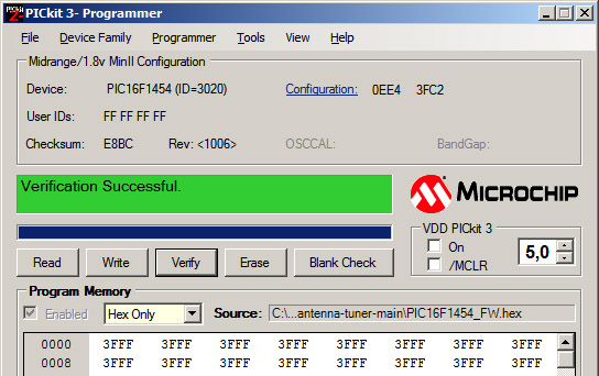

... Вот этот файл ...
Взял файл PIC16F1454_FW.hex. Записал в чип (write) его с китайской pickit3. Читаю микроконтроллер (read). Сравнил файлы (verify). Все в порядке.
Ищите проблему у вас: микроконтроллер, программатор или другое, напр. подключение, способ манипуляции, настройки ПО и т.д.

Всем участникам - ОГРОМНОЕ спасибо!!!
Проблема решилась, я добавил отсутствующую на печатной плате связь контакта №2 (VDD от программатора) с цепью питания PIC16F1454.
Чтобы не повредился стабилизатор, я, при программировании, подал питание на устройство через USB.
Программатор отработал наличие питающего напряжения, показал его величину, +3,3 вольта, микросхема определилась в программе PICkit minus автоматически.
Программирование и сверка прошли успешно с первого раза.

... связь контакта VDD и цепи питания зашиваемой микросхемы - обязательна.
Отключаю опцию из Tools -> Target Vdd Source на: Force Target
Так программатор получает свое напряжение от USB, а MCU - от внешнего блока питания. Связь между ними не требуется.
