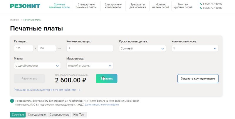

..не знаю, как получится заказать у кетайцев, но в том же резоните влетит в копеечку: для понимания расчёт стоимости одной ОПП (top silk, bottom mask) - все как в прототипе, можно предположить, что каждая плата обойдется в "Резоните" примерно в 4..5 тыр..сколько у кетайсев - не знаю.. :)
..и надо еще не забыть сделать по маске кипауты под лужение (hasl) - снижает сопротивление трассы, обычно используют на сильноточных цепях..по материалу - обычно юзают FR-4 35/0 - 1,2..1,5, я бы для себя. любимого, взял бы медь 70 микрон..
..в принципе - все..особо сложного ничего нет..
..по времени такая работа занимает от недели до двух (с учетом согласований размеров и прочих мелочей) - отсюда я бы стал плясать и с ценой..
