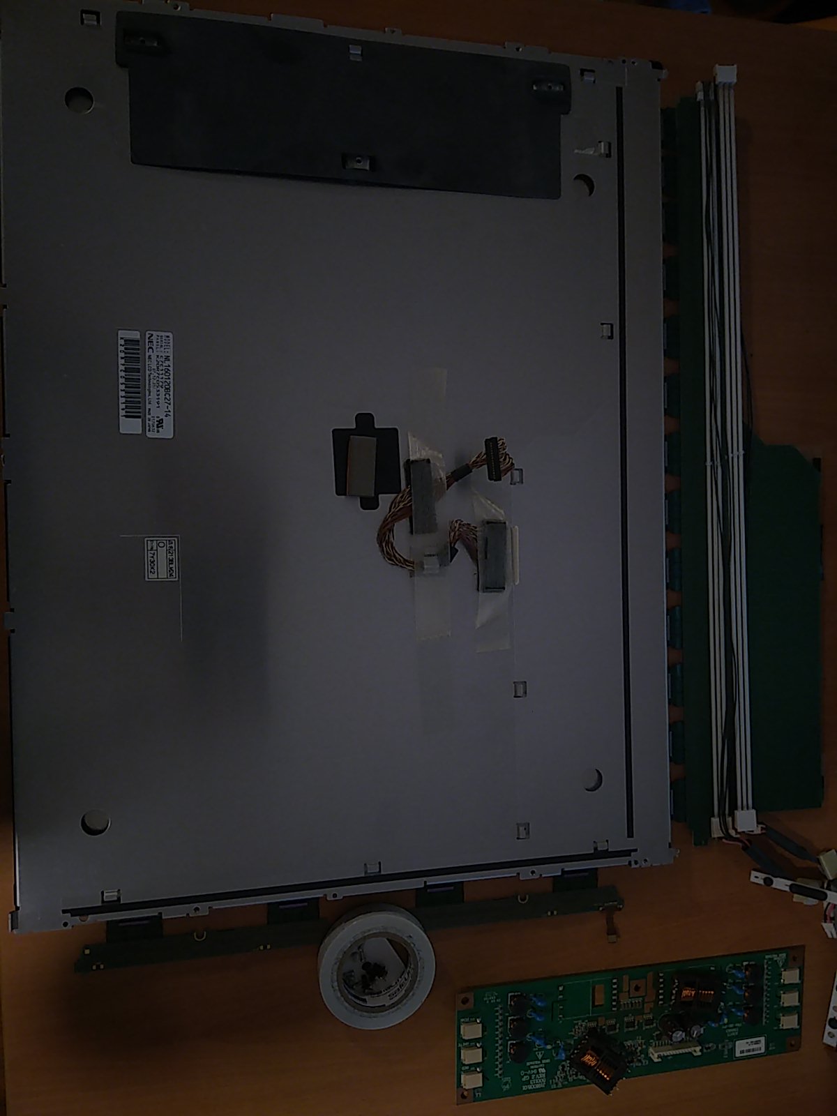

Вот пока все разобрал и приготовил к замене ламп. Но ввиду того, что ламп 3 шт, площадь большая, а светодиодная линейка узкая, придется колхозить доп. рассеиватель на эту лед линейку.

Поставь два комплекта, заодно сместишь в шахматном порядке, будет и яркость хорошая и прочее
Много переделывал в мониторах и теликах под такую подсветку. Ни разу темно не было, в большинстве случаев приходилось убавлять яркость. Даже как то 27 монитор делал, раза в два ярче стало, чем с лампами. В телик 32" ставил вместо на 2/3 сгоревшей родной подсветки, 4 линейки по 35см, родная подсветка была по бокам и сверху, китайцы про такую не знают. Яркость получилась нормальная.

vlasovzloy
Понимаю, что места хватает, и можно два комплекта впихнуть. Но смысл? Только повышенная яркость и большой нагрев. Рассеиватель я хотел только по причине того, чтобы узкий свет с узкой линейки более равномерно рассеивался. Я просто обалдел, когда достал лампы. Там идёт толстенный слой то ли из стекла, то ли из оргстекла толщиной где-то 1,5 см. :shock: И где-то столько же лампы по ширине. А сама линейнка всего где-то 5-6 мм по ширине. Вот и думаю, что рассеиватель и яркость чуток снизит, и сделает подсветку более равномерной. Хотя там и так целый набор отражателей, световодов и поляризаторов.
Martin76
Вот и я про то же. Яркость всегда избыточна. Рассеиватель как раз хочу впихнуть для равномерности подсветки и может чуть яркость снизит. Хотя понятно, что этим занимается драйвер. Но всё же.
А в целом моник очень добротный. Делали же раньше технику. Чтобы добраться до ламп, сделать всё аккуратно и ничего не повредить, у меня ушло, наверное, часа 3 времени. Столько защитных железяк и саморезов, что быстро не добраться. :) Не то, что сейчас делают один пластик. Да, у меня есть монитор 35 дюймов 3440*1440 точек. Всё на нём классно. Но реанимировать старый добрый NEC, как второй монитор окажется хорошей затеей. Ибо я работаю с 3D графикой, и мне катастрофически не хватает места для моих проектов. Надо отдать должное, что у NEC несмотря на севшие лампы, цветопередача в разы уделывает мой текущий монитор. Правда, матрица тормозная: есть смазывания в динамичных сценах. Но мне это не критично: я больше работаю со статикой. Ну и устаревший формат 4:3 лично для меня оказался очень удобен. Не понимаю, почему сейчас перестали выпускать мониторы с такими пропорциями. Всё видно, и глаза не бегают в разные стороны, как в случае широкоформатника 16:9 или тем более, 21:9, как у меня.
