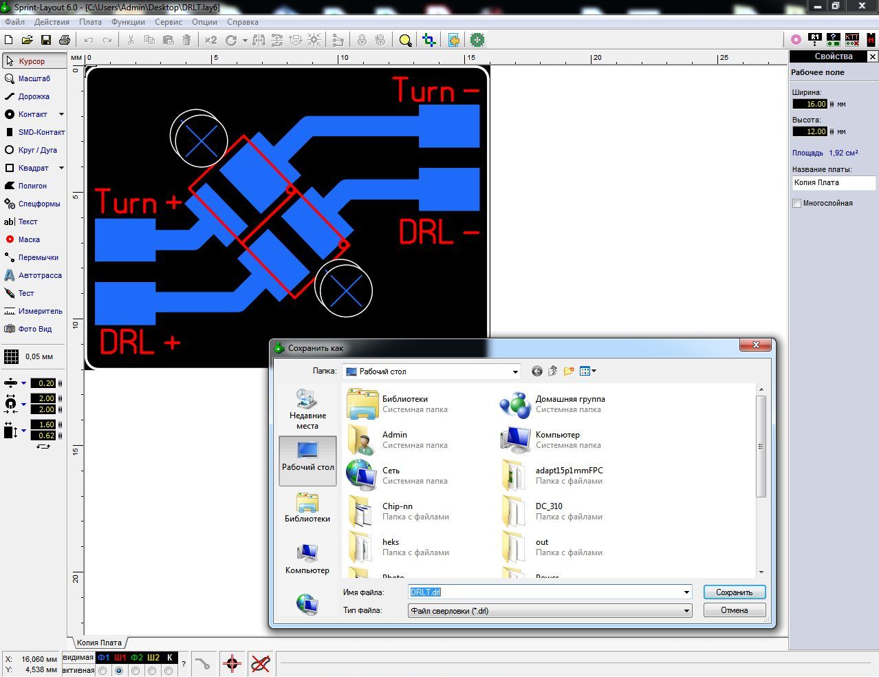

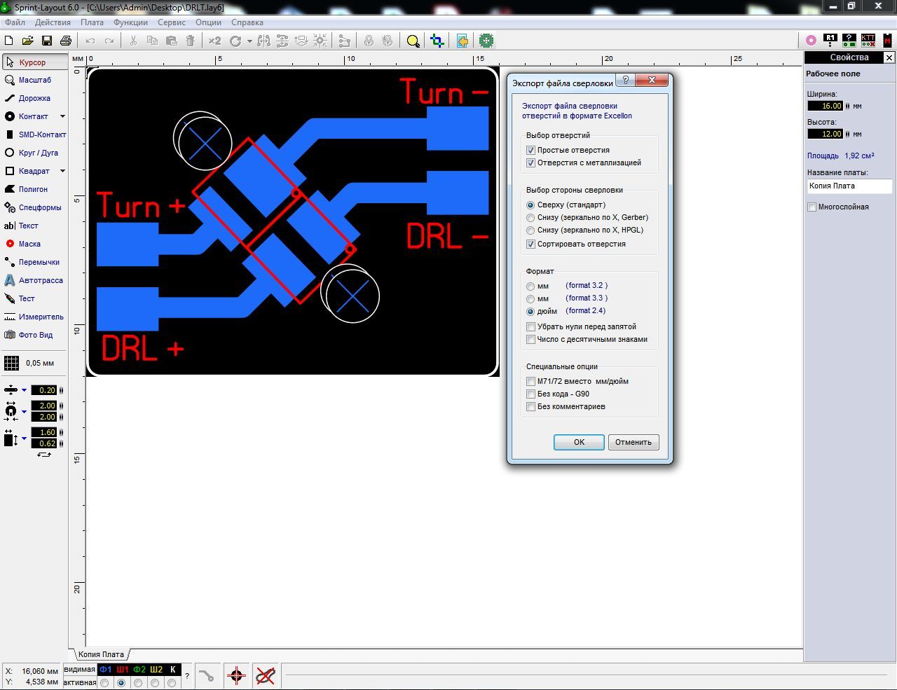

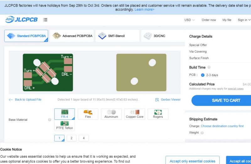

А может кто-нибудь подсказать такую странность:
У меня есть файлик платки небольшой, созданной в спринте. Когда я создаю герберы и открываю их Гербер вьюером (который кто-то здесь скидывал), то всё отображается нормально. А когда открываю на сайте JLC (да, я знаю, что там нельзя заказать, я просто хотел проверить ради интереса цену, и увидел такой феномен), то там отверстия все уезжают в один угол. Что может быть не так?
Файлы и скрины прилагаю.
- Вложения
- DRLT.zip
- (2.31 КБ) 32 скачивания
- DRLT.lay6
- (7.51 КБ) 31 скачивание
- (109.48 КБ) 46 скачиваний
- (192.74 КБ) 49 скачиваний

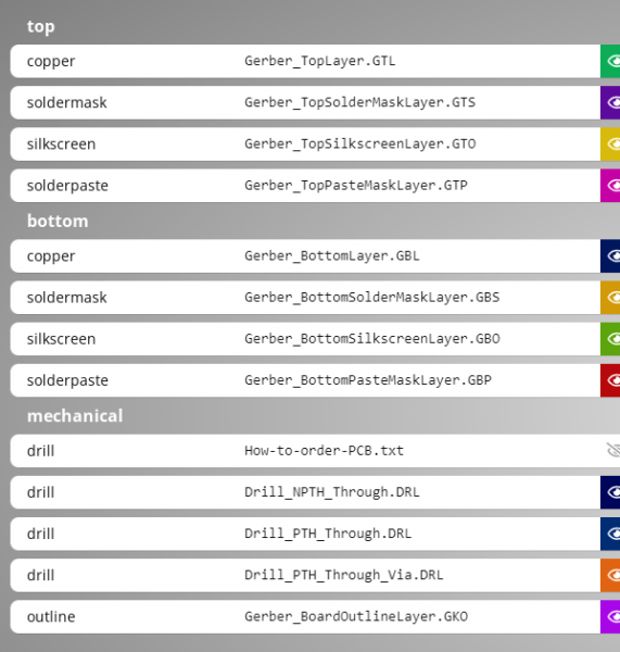

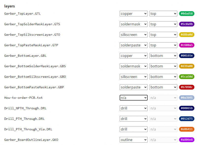

apocalips, https://www.pcbway.com/project/OnlineGerberViewer.html
тут посмотри. Аутлайна нет. Топ вообще не соответствует размерам.
Внизу нажми Show filename, сверху есть шестеренка настроек.
Пример
Пример

Файл сверловки неправильный. Должно быть так.
.[/uquote]

Я так понял, вся разница в том, что файл нужно задавать в дюймах, а не в миллиметрах, в смысле формат?
Но опять же непонятно, почему такая ерунда происходит только с этим файлом, хотя любой другой нормально отображается, при тех же заданных параметрах, что и в скинутом мною выше, и при этом отверстий в них гораздо больше

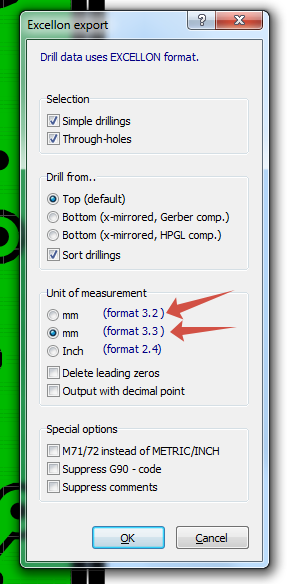

apocalips, посмотрите скриншот - дело в единицах измерения. В этих format 3.2, 3.3, 2.4 (бывают и другие значения). Когда вьювер ожидает, например, 3.4, а ему подсовывают файл сверловки в единицах 2.4 - отверстия в кучу и сбиваются. Или наоборот - растягиваются непропорционально размерам платы. И миллиметры\дюймы, разумеется, важны тоже.
В нормальном вьювере должна быть возможность вручную указать в каких единицах файл сверловки, и тогда отверстия совпадут.
Кроме того, я почти уверен, что если даже отправить файлы "как есть", изготовитель разберётся с единицами измерений сам, а не будет сверлить отверстия в кучу.
