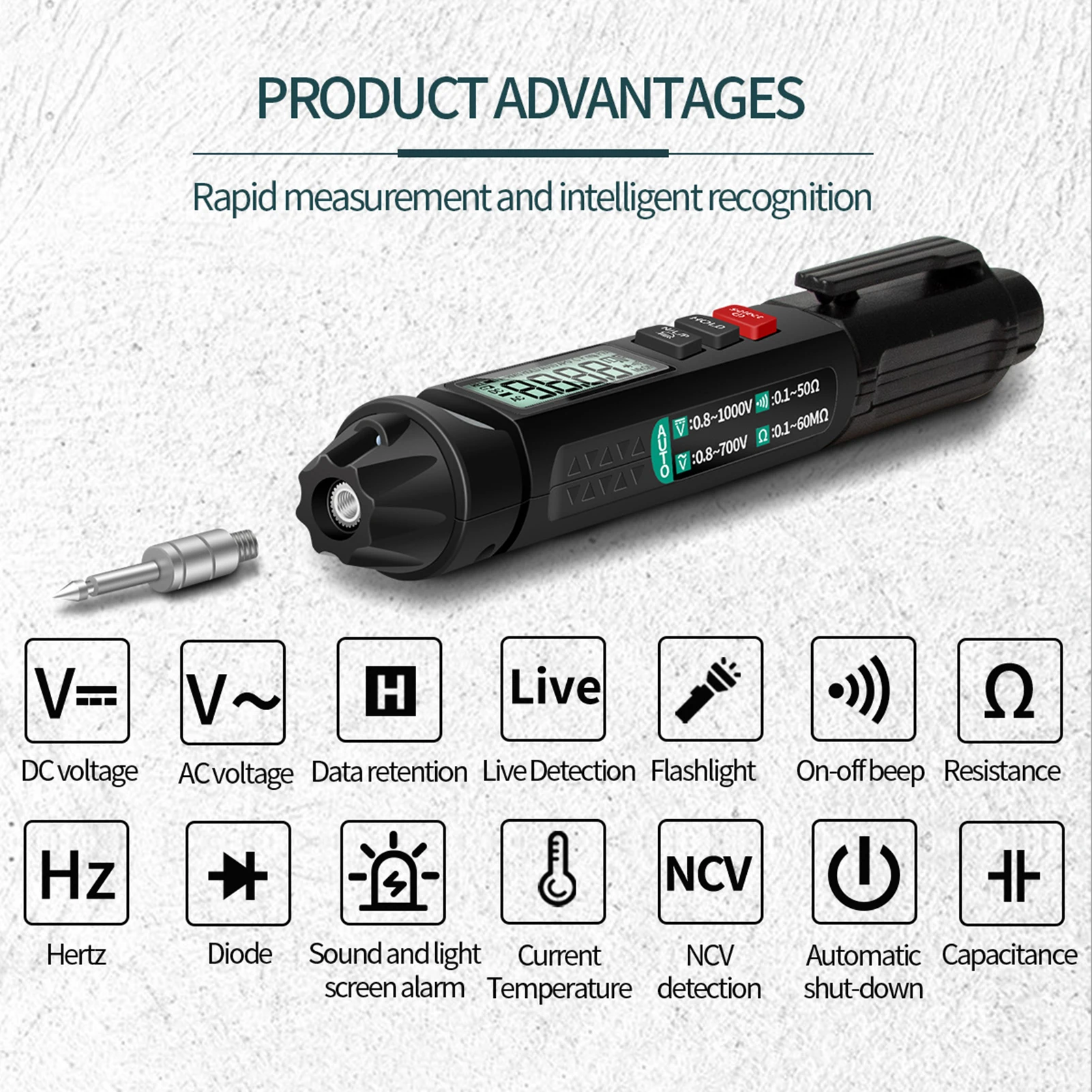

Смотрю интерес топик стартера к диагностике авто ограничился только резисторами....Подкину пищу для размышлений чтобы он понимал что на одних резисторах далеко не уедешь...Вот мой приборы,большинство самодельные только из-за того что надо либо срочно(а доставка займет недели,либо нужны определенные функции о большой габарит неудобен(пример "пищалка " в корпусе от барейного кейса намного меньше чем мультиметр)
П.с. осциллограф ни разу у меня не востребовался для диагностики:катушки проверять разрядником намного удобнее чем смотреть форму импульса,а наличие низковольтных импульсов светодиодной контрольной......
Муркиз
Сообщения: 25900
Re: Где покупать резисторы для проверки автомобилей?
Сообщение Муркиз »
Ну не скажи...
https://m.aliexpress.ru/item/1005002425501552.html
