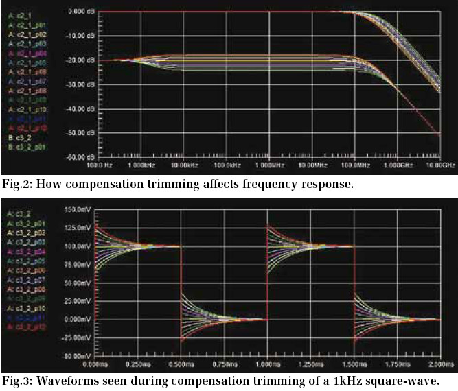

Да, у С1-73 4 группы резисторов коммутируются и ваши результаты хорошо бьются со схемой. И штатный делитель там схожий:
Если вы планируете использовать щуп для аналоговых осциллографов с полосой 5-6 МГц можно и не заморачиваться особо с высокоомным кабелем и сложными схемами компенсации. Такая схема щупа должна работать мегагерц до 10 примерно. Проблемы начинаются выше - когда предпринимаются попытки сделать делители с меньшей емкостью - в книге от спецов из Tectronix, рекомендованной ранее El-Eng это хорошо описано. Там уже кабель начинает вести себя сложнее чем показанная тут упрощенная модель из его емкости и индуктивности. Это, помимо всего прочего, приводит к появлению того самого "звона" на фронтах длительностью от десятков нс и менее. Но низкочастотным осциллографам это не страшно.
Вот примеры схем с частотными характеристиками и диапазоном компенсации, которые можно с их помощью получить, которые скорее всего, будут оптимальными для вашего частотного диапазона:
Или
И ее характеристики при изменении емкости подстроечного конденсатора:
Длину кабеля достаточно выбрать такой, чтобы его емкость не сильно превышала 100 пФ
Скрины взяты из статьи "The secret world of oscilloscope probes"

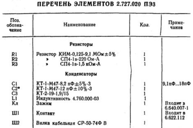

Получается так, что на С1-94, С1-73 подойдут щупы с входным резистором 9,09МОм или 9,1МОм а для С1-65А лучше сделать (или купить) отдельный щуп - делитель, с входным резистором 9МОм

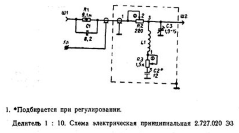

Вот подходящая схема для самодельного щупа, предложенная add.ocean 30 Окт 2021, в этой беседе
https://radiokot.ru/forum/viewtopic.php ... 1#p4113081
Схема хороша тем, что есть два резистора подстройки - по АЧХ - RC цепочка на землю и "по звону" - резистором 1КОм, последовательно с кабелем, центральная жила которого может быть медной.
С уважением, ВикторС.

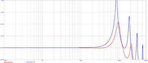

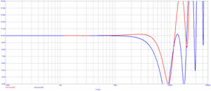

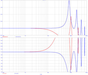

Последовательный резистор взят с слишком большим запасом. Реальное значение будет, думаю, не более 200 ом, иначе получится завал в верхней части полосы пропускания. Ну и если поставить килоомный - подстраивать придется на малой части ползунка, что не есть хорошо.
Ради интереса сравнил оба варианта схем в симуляторе, взяв в качестве кабеля метровый эквивалент РК50 (Сп=80 пФ/м; Rв=50 Ом; Rп=0,1 Ом/м). Обе схемы - из иностранной статьи и из предыдущего поста получилось нормально согласовать мегагерц до 50. Более сложная схема - более высокочастотная, но три взаимно влияющих регулировки... не знаю :shock:
Синие линии на графиках - характеристики иностранной схемы, красные - из предыдущего поста.
АЧХ схем. Последовательный резистор - 80 Ом
Зависимость коэффициента деления схем от частоты. В разах - для наглядности
Ну и для сравнения - что будет с АЧХ делителя, если последовательный резистор - 480 Ом

ВикторС, Пересмешник,
схема выше мной никогда с медным кабелем не использовалась.
и вообще я пробовал 50-Омный кабель только с резистором 450Ом на одном конце и нагрузкой 50Ом на другом. Не был впечатлен формой меандра.
Причина, видимо, в отражениях сигнала. Просто надо использовать согласованные линии по правилам, нагрузка с обоих концов.

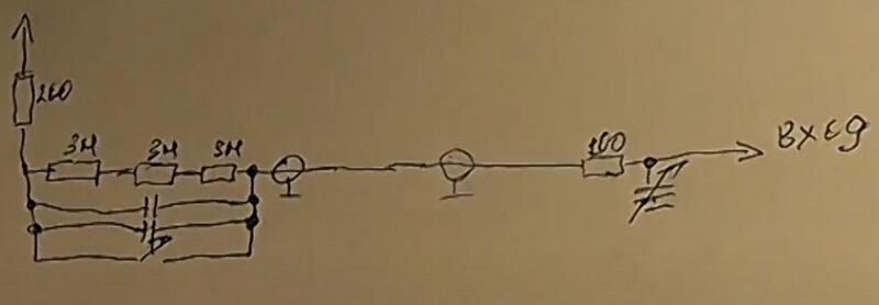

Сделал макет Щупа - делителя на основе медного коаксиального кабеля, напаянного на разъём СР-50-74. Длина кабеля чуть меньше метра. ёмкость - 90пФ. Использовал схему, нарисованную, от руки, add.ocean. Для осциллографа С1-73 - отличный результат - красивая, каноническая картинка с гладкими линиями, даже фоткать не стал. А вот при подключении этого щупа к С1-65А, начинается звон, который, в некоторой степени, регулируется резистором 1К, последовательно с кабелем. Привожу три осциллограммы зависимости звона, от номинала этого резистора для входного меандра ок 500Кгц, с очень крутыми фронтами
Макет щупа в сборе.
https://img.radiokot.ru/files/92893/383omee1ag.jpg
Последовательно с кабелем 0 Ом
https://img.radiokot.ru/files/92893/383omahmy0.jpg
Последовательно с кабелем 292 Ом - лучший результат.
https://img.radiokot.ru/files/92893/383om8qlkg.jpg
Последовательно с кабелем 1000 Ом
https://img.radiokot.ru/files/92893/383omc43jn.jpg
Чуть позже проведу опыт с последовательным резистором и подстроечным конденсатором на конце кабеля у входа в осциллограф.

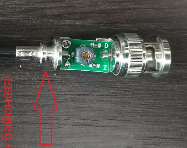

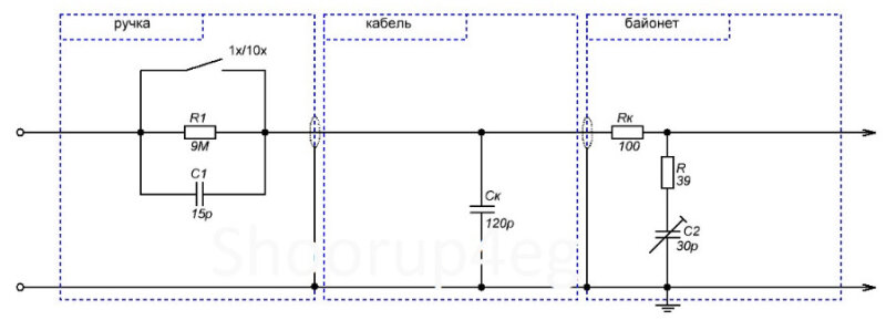

Вторым опытом была разборка щупа P6100 со стороны разъёма.
Там, последовательно с медной жилой кабеля, резистор 100 Ом.
С1-65 показывает небольшой звон, при измерении щупом БЕЗ хвостика с крокодилом, но при длине "земляного" провода от общей точки генератора до его выхода, около 6см.
Подключение щупа без хвостика.
https://img.radiokot.ru/files/92893/383om2l6y6.jpg
Небольшой Звон на тестовом меандре ок 500КГц
https://img.radiokot.ru/files/92893/383olu0bui.jpg
Поставил между жилой кабеля и резистором 100Ом, дополнительный резистор 17Ом, определённый при помощи подстроечника.
Звон уменьшился, прежде всего за счёт уменьшения амплитуды первого выброса.
https://img.radiokot.ru/files/92893/383om10uut.jpg
Вот форма фронтов этого импульса, измеренного с дополнительным резистором 17 Ом (всего 117 Ом со стороы подстроечного конденсатора щупа P6100, последовательно с центральной жилой, растянутого в десять раз.
Положительный фронт
https://img.radiokot.ru/files/92893/383olz9gfv.jpg
Отрицательный фронт
https://img.radiokot.ru/files/92893/383olvqrva.jpg
Второй, имеющийся у меня щуп P6100 ведёт себя точно так же.
В связи с этим вопрос - нужно ли увеличивать сопротивление резистора, включённого последовательно с медной жилой, увличивать со 100 до 117 Ом, чтобы ослабить звон на краях импульса или сведение первого выброса фронта (спада) до уровня полки импульса, делает отображаемый импульс не правдоподобным? :dont_know: Затягивание фронта и спада, до и после переделки, не замечено - ок 10нС при измерении с растяжкой.
Заранее благодарю за вразумляющие ответы.

Ух ты, а что это такое красивое? А оно точно умеет генерировать прямоугольные импульсы без звона, это как то проверялось???
Красивая картинка на С1-73 у вас получилась как раз потому, что он не способен показать этот "звон". И именно для него такая схема делителя будет нормально работать.
С осциллографом С1-65 хоть с буквой, хоть без, ситуация другая - у него гораздо более широкая рабочая полоса частот. А у вас частота "звона", если ручка развертки в крайнем правом положении - около 80 МГц. А для С1-65 эти 80 МГц хоть и за пределами полосы пропускания (по -3 дБ), тем не менее он вполне неплохо их отображает и синхронизируется. Я это выяснил, когда синтезатор на 100+ МГц на таком приборе когда то проверял - все видно, просто уровень сигнала показывает заниженный. И вот как раз то, что эти резонансы попадают в полосу пропускания осциллографа в вашем случае является проблемой.
Если ещё раз глянете на картинки, которые я приводил выше - там первый резонансный всплеск примерно на этой частоте и получается. Он связан с параметрами кабеля и с этим ничего не поделать - на медном кабеле без потерь никуда его убрать не получится. Последовательный с кабелем резистор проблемы не решает - он не снижает добротность самого кабеля. Зато увеличивая его вы получите завал АЧХ своего делителя. При этом колебания останутся, что вы как раз и наблюдали на картинке с резистором в 1 кОм и "лесенкой". В общем, именно для борьбы с этим явлением и стали использовать специальные кабели с повышенным сопротивлением потерь и тончайшей центральной жилой - физику обмануть невозможно. Именно об этом писал в свое время El-Eng, когда дал ссылку на ту книжку. Там есть более сложные схемы делителей, у которых компенсирующие цепи располагаются и по другую сторону кабеля, но стоит ли оно того?
А откуда, кстати, всплыл С1-65? Про него же, вроде бы исходно разговора не было и все рассуждения были про другой прибор и его полосу :)

Пересмешник,
Спасибо за Ваши комментарии.
Поясняю.
Навесным монтажом собран импульсный генератор на ТШ 74РС132.
Генератор выдаёт меандр и очень узкие импульсов положительной и отрицательной полярности, на частотах 50Гц, 5КГц, 500КГц и 5МГц (примерно)
Изначально был собран по такой схеме.
https://img.radiokot.ru/files/92893/2vtyfoxp6n.jpg
Потом буфер был заменён на пару парафазных ЭП,как оказано здесь:
https://img.radiokot.ru/files/92893/33spc0eoz5.jpg
ЭП поставлены потому, что через них, кроме меандра и игл, удалось вытащить "треугольное" напряжение заряда - разряда конденсатора в задающем генераторе.
Вся эта схема была собрана для настройки УВО С1-94.
Тему со щупами делителями, я поднял для доукомплктования узкополосного С1-73. И, как говорил ранее, получил желаемый результат (ровно и покато)ю
Проверить самодельный щуп-делитель с Медной жилой кабеля на С1-65, я решил для более глубокого понимания роли низкоомного резистора последовательно с центральной жилой, о чём говорили уважаемые El-Eng и книга Тектроникса.
Результат - ВЧ звон - вполне ожидаемый, как и предупреждали знатоки.
А ВОТ ТЕПЕРЬ, САМОЕ ВАЖНОЕ.
У меня есть пара "народных" щупов P6100, которые, встав между вышеупомянутым генератором и С1-65, практически не звенят.
И если увеличить сопротивление резистора, последовательно с центральной жилой, со 100 до 117Ом, звон удаётся ослабить дополнительно - уменьшается амплитуда первого выброса на фронте и спаде меандра, частотой 500КГц. При этом, длительность фронтов импульса остаётся неизменной - ок 10нС. Осциллограммы выше.
Вопрос:
Можно ли рекомендовать всем владельцам Щупов - Длителей P6100, подстраивать резистор между центральной жилой и разъёмом щупа, для дополнительного снижения звона от медной, низкоомной, центральной жилы, или снижние амплитуды первого выброса на фронте (спаде) меандра, ведёт к затягиванию фронта импульса, который С1-65 НЕ видит, ввиду своей относительной узкополосности?

El-Eng
Сообщения: 3748
Re: Осциллограф на ЭЛТ своими руками.
Сообщение El-Eng »
ВикторС писал(а):Можно ли рекомендовать всем владельцам Щупов - Длителей P6100, подстраивать резистор между центральной жилой и разъёмом щупа...
Ну, я думаю, овчинка не стоит выделки. Большинство на звон забьет, а те, кому это действительно надо, купят себе нормальный щуп.

Резонансы куска кабеля - только начало проблем. Таким способом скорее всего получится неоднородная длинная линия, кроме того, на частоте 1 ГГц сопротивление входного конденсатора 15 пФ составит... почти 11 Ом. На 6 - в 6 раз меньше. Такой себе делитель будет, как по мне. Да и если в наличии есть прибор с высокоомным входом, способный показать форму сигнала на 1+ ГГц, полагаю, рука дрогнет подключить к нему ЭТО. А еще труъ кабель не только из нихрома, он еще и спиралькой накручен...

В тексте озвучено, что в родном делителе от С1-65, возможно, использовался кабель РК200 (у него волновое 200 Ом и погонное сопротивление около 30 пФ/м, видимо, поэтому емкость в верхнем плече делителя такая маленькая).
Схема штатного кабеля от С1-65 И перечень элементов к нему:
2. Видео с препарированием того же P6100

Про наличие медной жилы внутри кабеля P6100, я знал давно, потому и полез внутрь, установить доп резистор последовательно с жилой.
Щуп-делитель для С1-73 и/ или С1-94, буду собирать по такой схеме :
https://img.radiokot.ru/files/92893/384l0n9myy.jpg
Резисторы и конденсаторы собраны параллельно-последовательно, для увеличения рабочего напряжения.
