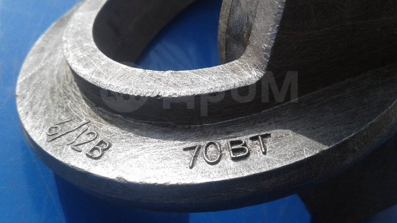

Не подскажите алгоритм расчета нагревательного элемента для вулканизатора мощностью эдак 50 Вт, 12 В
 Заголовок сообщения: Re: Регулятор мощности для паяльника
СообщениеДобавлено: Сб авг 19, 2023 21:17:28
Карма: 197
Рейтинг сообщений: 8587
Сообщений: 43054
Вот диаграммка, позволяющая находить два "неизвестных" при наличии двух "известных" величин- Вольт, Ом, Ампер или Ватт..
R нагревателя = 12²/50 = 2,88 Ома
I нагревателя = 50/12 = 4,167 ампера
R нагревателя = 12/4,167 = 2,88 Ома..

Это все понятно. А какую надо выбирать плотность тока для нихрома, чтобы его не перегреть? Вот чтобы потом для тока 4 А подобрать сечение нихрома

Вот тут: https://l220.ru/?id=nicr
есть таблица подбора приблизительного диаметра проволоки, под нужную температуру нагрева-
https://l220.ru/data/uploads/i/nicr.jpg
А ещё там есть он-лайн калькулятор..
Kostin-cx писал(а):
d 0,4
Калькулятор и таблица по ссылке выдают результат:
температура нагрева ~200 градусов, ток- 4,17 ампера, нихромовая проволока диаметром 0,9 мм, длиной 1,69 метра..
зы.. А потом- окончательная доводка- напильником..... :))) :))) :)))
В смысле- это "предварительный рассчёт, а потом идёт подгонка под реальные условия..
зызы.. гугля всё знает, главное- правильно задать вопрос. :dont_know:

проволока не в воздухе, а должна греть башмак....мне пришлось один раз ремонтировать такое советских времён выпуска....температура поверхности будет зависеть от площади и мощности внутри, а не от диаметра проволоки...

Спасибо! Подумаю...Что-то слишком много более 1.5 м свить в кольца...думаю, он не уместится в мою коробочку :facepalm: .
Может, провод тоньше взять, скажем 0.4 мм. Правда, тогда и мощность упадет :dont_know: При токе 1.5 А ок. 15 Вт. Но 15 Вт я думаю маловато будет, будет рассеиваться тепло на металлическом зажиме и основании, вам не кажется? :? Но можно взять и пропустить ток 3.3 А (соответствует 600град, с запасом по температуре), тогда будет мощности 40 Вт, а провод необходимая длина составит 40 см, как вы думаете?

Kostin-cx писал(а):
я сейчас уже точно не скажу, но 50-60 Вт для того советского изделия близко к правде...
:dont_know:
А поискать- религия не позволяет?
https://baza.drom.ru/irkutsk/misc/vulka ... 67281.html
https://static.baza.drom.ru/drom/1602914910605_default
И ещё:
https://youla.ru/moskva/avto-moto/akses ... 56ec21f321
Описание
Вулканизатор для камер. 6\12 Вольт. 70 Вт.
