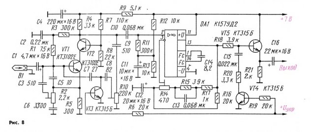

Там же: применение местной ООС с целью снизить гармоники до 0.2% потребует Rэ 3 кОм, который нашумит на "целый" 1 мкВ.
При входном 1 мВ.
А если не надо 0.2, а хватит 0.5%...
Просто охота сохранить дифкаскад, он радикально снижает наводки, в том числе и от мотора - с дифкаскадом их почти нет... или они по питалову так прут, надо разбираться, монтаж аховый...
При входном 1 мВ.

Попробовал повторить это:
Ну как повторить... Заменить авокадо на картошку, в смысле, только транзисторную часть и питание 6 вольт.
Что ж, что-то в этом есть, последовательная ООС хороша... С дифкаскадом без ООС звук был скорее ламповый, "мясной" бас, мягкие высокие... С этой схемой звук транзисторный, чистый бас, но похрипывает на высоких...
Ой, это в "аудиофилию"!
Если серьёзно, схема оказалась неожиданно устойчива к наводкам, и с транзисторами с бетой в районе 250-290 может работать на наушники, через повторитель, конечно же. Короче - вещь.

А эта схема случаем не от Вега-114-стерео или 117й?
Делал такую в начале 80х. Не понравилась, не помню чем.
Как эксперимент заменил тогда там транзисторы с кт3102Е на какие то бросовые, тоже кремниевые.
, с бетой в пределах несколько десятков. Звук от этого заметно послабел и шума очень заметно прибавилось.
Это вобще то был второй, мной собранный, УВ кассетника. Вернее 2-3 с разными транзисторами.
А первым был с Паруса301 УВ на П27А и кт361 - ну ''ни туды и ни сюды'' - качества.

murzistor, если Вы про то, что я ПЕРЕпаивал, то нет, не 315, а что то древнее ставил. Вот в памяти как то шевелится вроде как П101.... Может П103. Может П111
--------- Так ВАША СХЕМА с Веги или откуда? ---------
Эти ''джаз'' у нас делали в Саратове. Но поскольу их делали уже поздно - в 90е годы и поскольку они по протяге - гавно, я их только видел. Даже в руках не держал. Уже для меня было совсем не актуально.
А вот то, что у нас делали несколько типов наушников (что то 5-6 типов), а я на них тогда вобще внимания не обращал.... вот это плохо. Надо было запастись несколькими разными.
В Саратове и так разных кассетников делали аж на 3 х заводах. Или 4х...
--------- и Вы привели фото с симулятора.
Это ЧТО за симулятор? --------------

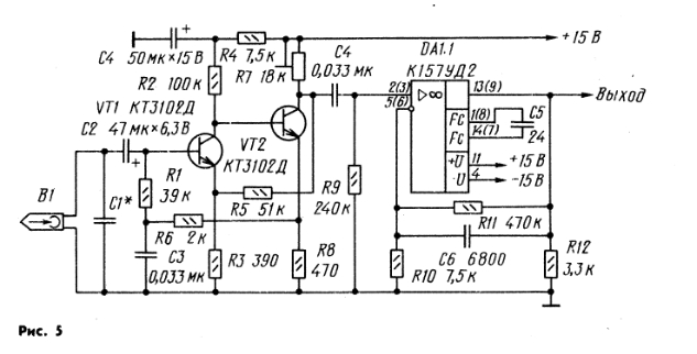

ХЗ, экспортирую в текст ради временной сохранности.
Я тут экспериментирую со схемами из японских магнитофонов, перевожу их на питалово от батарей (о японский бог, какое кощунство!
В обеих схемах:
PNP транзистор на входе
Частотозависимая ООС подана на эмиттер
Который подключён через RC-цепь к общему проводу.
Усь от Sony TC-K75 можно перевести на 5+1 вольт
, можно и на 6 вольт, пошаманив с номиналами немного, работает.
Плюсы: жестко стабилизирован режим работы транзисторов.
Минусы: долго выходит на рабочий режим: конденсатор C3 на 220 мкФ заряжается исключительно через резистор R4 на 150 кОм, постоянная времени этой цепи аж целых 33 секунды!
Усь от Nakamichi 680ZX
Получилось перевести его на 6+6 вольт, ну и на просто 6 тоже можно. В таком виде работает нестабильно, на практике ришлось использовать подстроечный резистор. Источник тока позволяет снять более сильный сигнал с выхода, но вот качество после всех экзекуций... не, этот путь не самурайский...
Короче, откопал операционный усь LM324N, можно на нём пошаманить, он счетверённый!
В обеих схемах:

Эти схемы кажись были в Радио в статье ''Схемотехника японских магнитофонов''?
А зачем Вам шаманить им питание?
- Сообщения: 6246
- Зарегистрирован: Ср май 04, 2016 23:18:38
Чтоб питать от батарей.
Так-то у данного "Накамичи" усь работает на нижней половине, а верх нужен только для источника тока. Можно сделать на 12 вольт, но иначе...

Так они же стационарики?
Да ещё кажись - у них головки очень индуктивные???
А зачем на батарейки, что планируете использование в ''полях''?
Что то мне не удалось схемы загрузить в симулятор.... Указал и ... Чёрный экран.
