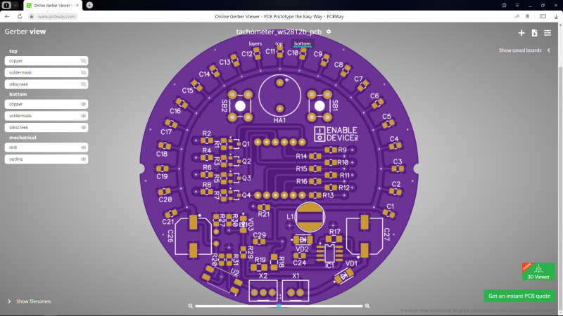

Сообщение apocalips »
Добрый день! Подскажите, а на PCBwave что, неn просмотрщика загруженных плат, как на JLCpcb?
Сообщения: 2255
Зарегистрирован: Вт апр 21, 2009 22:24:10
Откуда: Иркутск
Сообщение edm2007 »
apocalips, приветствую. Судя по всему нет, но Вы можете воспользоваться любым просмотрщиком гербер-файлов. От того же PCBWay, например.
OnlineGerberViewer.

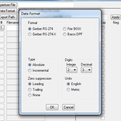

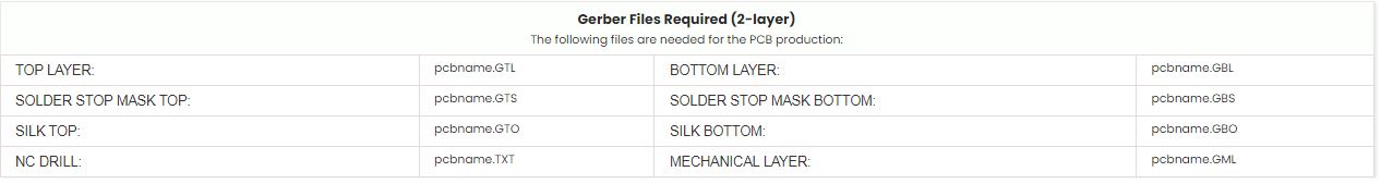

Сообщение Martian »
Когда есть сомнения, то имеет смысл просто глянуть у них требования к формату. Некоторые производители придираются даже к названию файлов.
edm2007, не такой уж и единый и общепринятый стандарт. Только к формату файла, но не к информации в нем. Например, единицы измерения, формат чисел,начало отсчета, и т.д. и т.п. плюс куча пользовательских полей. И производители могут очень щепетильно к ним относиться.
Да и форматов вывода куча. PCBWay работает только c Gerber RS-274X
Их требования к наименованию:
В общем, всё всегда надо спрашивать у производителя. Они притом сами об этом говорят: "спросите нас!" и выкладывают всякие FAQ. И, что странно, они знают лучше, что им надо, чем на форуме.

Сообщения: 12867
Сообщение Martian »
ну так и форматов гербера кучка. кто знает, про какой он говорит...
вот старенький CAM350 у меня предлагает вывод:
а другие программки имеют и другие варианты...
