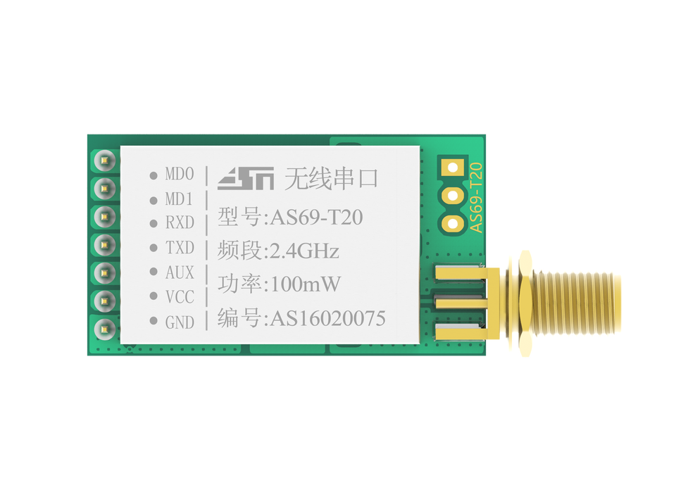

Добрый день.
Никто не сталкивался с Миртеками у которых радиомодуль на 2400МГц?
В MeterTools доступны следующие типы каналов связи: RS232, Ethernet, M2MConnect, HayesModem, TechReport, Bluetooth. Режима ZigBee не видно.
Так же вроде есть модуль на основе CC1101 на 2.4Ghz (2.4GHz Full-duplex UART 2km 100mw Wireless CC1100/CC1101 RF Transceiver Module)
https://www.alibaba.com/product-detail/ ... 98214.html
AS69-T20 2,4G nRF24L01 UART двунаправленный модуль беспроводной последовательной передачи
https://aliexpress.ru/item/32880748312. ... 5607378660
CC1101 работает только на частотах ниже 1 ГГц. Там на сайте ошибка в описании.
