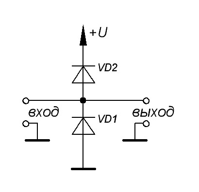

скажите, а схема прилагаемая ниже, может называться супрессорной защитой?
мне не совсем понятно как работает нижний диод, верхний ограничивает входное напряжение до напряжения питания+падение напряжения на диоде... а вот нижний?
Если это супрессор, то пробивается при превышении напряжения, ну как и стабилитрон, не дает пропустить напряжение больше чем нужно. Если просто диод - так обычно делают защиту от переплюсовки питания, чтобы в обратной полярности ток погасился диодом (в таком случае на входе ставят предохранитель), а не пошел в схему. Это только в случае если это вход питания. В других случаях эти диоды могут выполнять другую роль.
По поводу верхнего диода можно только гадать, не видя продолжения схемы.

Upgrader , про верхний диод как раз всё понятно, я же написал... у хоровица он выполняет роль ограничителя напряжения...
защита от переполюсовки - разве не лучше поставить диод последовательно?
