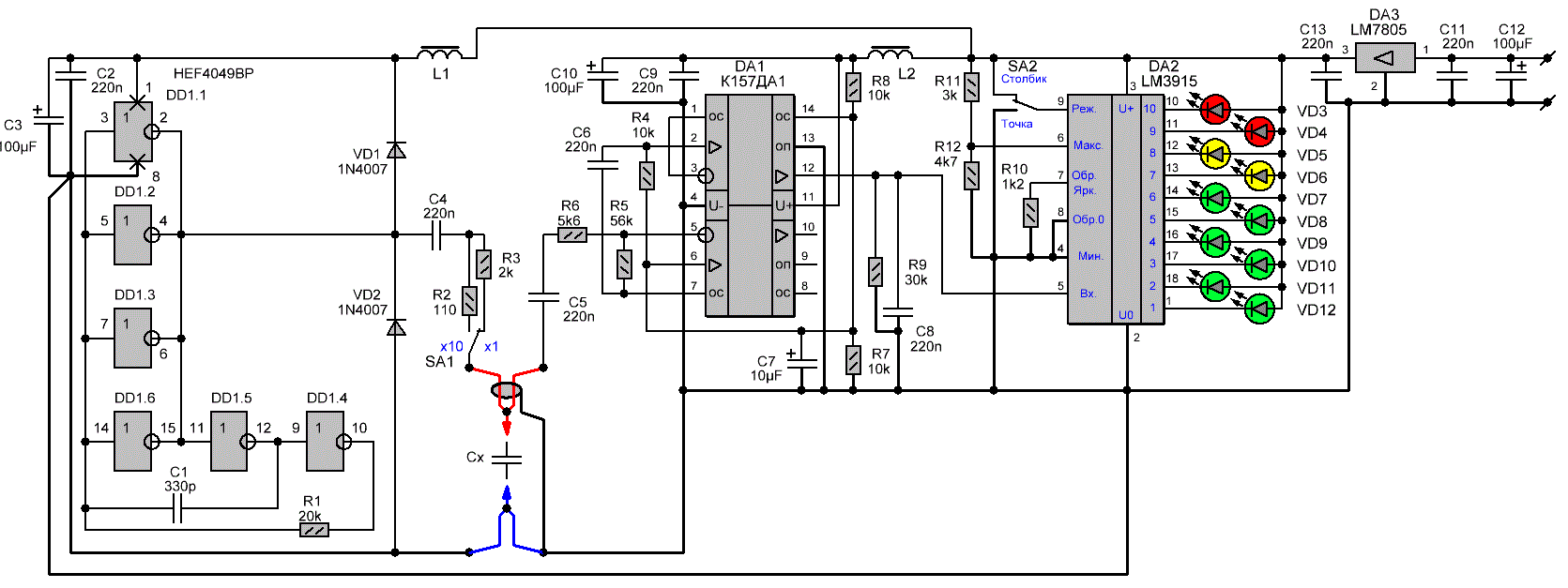

Собрал ради интереса, для беглой проверки на плате. Не ожидал, но измеряет вполне годно. :))

GruVital, Крутая машина. Не то что :)
Можно плату скинуть в .lay если не сложно.
Держи, немного подправил плату.
Комментарий к файлу: ПП и схема ESR
ESR-meter-NM8032.rar [106.41 KiB]
Комментарий к файлу: таблица значений ESR
esr.png [43.13 KiB]
Комментарий к файлу: схема
he6273v79.gif [60.2 KiB]
мастеркитовский нормальный показометр. Лет 10 им пользовался в нулевых.

Доброго времени всем,подскажите пожалуйста собрал плату приборчика со всеми доработками которые предлагались в интернете,всё вроде запустилось вроде как и должно быть но по шкале 1:1 вроде всё правильно показывает а по шкале 1:10 меряет аж до 10 ом,это верхний предел а хотя в этом диапазоне максимум 3 ома должно быть по верхнему пределу,резистор на 110 ом поставил подстроечный но если выставлю чтоб было до 3 ом тогда при замыкании не тухнут пара светодиодов что тем самым сбивает измерение на малых сопротивлениях,куда копать.
