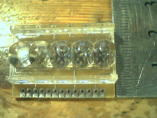

1e2 писал(а):
Радиоконструктор был с индикаторами во всю платку. Мне же надо индикаторы до 5мм. Необдуманно выписал индикаторы с ОА. Теперь маюсь:(
Вам, перед тем, как уезжать в отпуск, надо было у кого-нибудь приобрести нужные индикаторы- пока отдыхали бы, они вас уже ждали бы на почте..
Вот, например:
Это какой-то советский "опытный образец" который не успели выпустить серийно..
Знак крупнее, чем у АЛС-318..
А переделка- это 11 транзисторов и 14 резисторов, которые ещё надо где-то разместить..
WIN_20230727_13_06_47_Pro.jpg [99.28 KiB]

СообщениеДобавлено: Чт июл 27, 2023 13:44:45
Рейтинг сообщений: 139
Сообщений: 944
Гм. Еще немного и следующим вариантом будет MCU для декодирования динамической индикации и дисплей нужного размера.
Видимо, синяя таблетка на *C6 и IPS 0.96".
