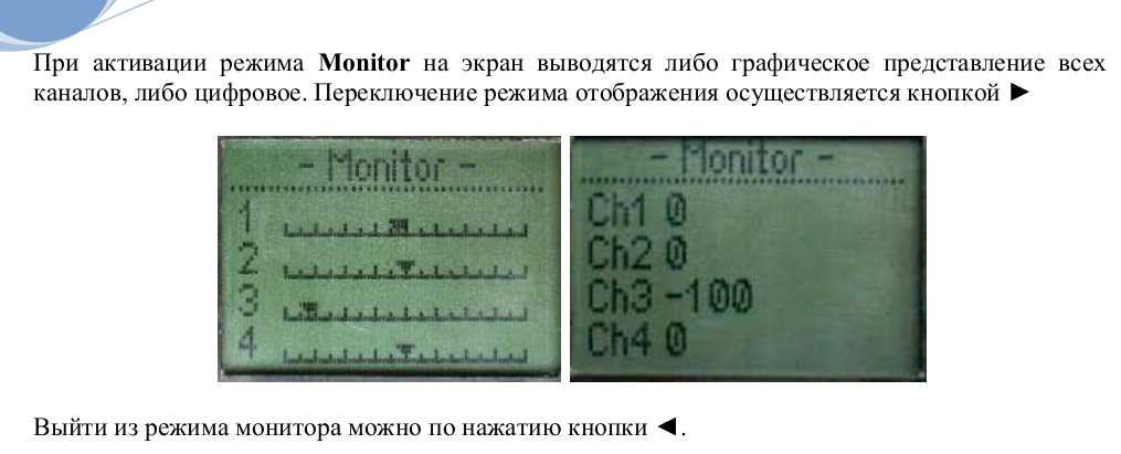

roman.com- не вижу подключения к компу))
roman.com- На первом месте у меня IoT.
Этим всё сказано.
так у нас всё это уже есть...
Instruction_coder.pdf [3.55 MiB]
если у вас всё это есть- тогда я наверное разучился читать.

наверное ты разучился читать.))
и чё там есть...
:roll:
2. Основные функции
Количество каналов……………………………8
есть...
1 канал…………………………………Ailerons (элероны)*
2 канал…………………………………Elevator (руль высоты)*
3 канал…………………………………Throttle (газ)*
4 канал…………………………………Rudder (руль направления)*
5 канал…………………………………дискретный на два положения (max/min)*
6 канал…………………………………дискретный на три положения (max/middle/min)*
7 канал…………………………………дискретный на два положения (max/min)*
8 канал…………………………………пропорциональный*
есть...
Количество виртуальных каналов……………2
Количество моделей в памяти………………..7
есть... 5 штук...
Переключатель тренер/ученик………………есть
нет...))) нафиг не нужен))
Реверсы каналов………………………………есть
есть...
Микшер……………………………………….Неограниченное кол-во (матрица микширования)
матрицы нет... нафиг не нужна)) ну если очень надо... добавим)))
Экспоненты каналов………………………….есть
х.з. )) Экспоненты... параболы... гиперболы... делаются через матрицы...
матрица - это таблица замен.
там можно строить по точкам любой график... от балды)) для кораблика нафиг не надо))
Функция сервозамедлителя для
дискретных каналов…………………………..есть
х.з. )) а надо ? ))
Режимы полета (самолет)………………………3 (Landing/Normal/Pilotage)
Режимы полета (вертолет)..……………………3 (Normal/IdleUP/THOLD)
4 модели... - 4 режима... не доделали))
Двойные расходы…………………………….отдельно для каналов 1, 2, 4*
у нас скорость 70%... 80%...90%...100%...
если надо добавим ещё... какие угодно расходы))
всё это лучше делать через матрицу...
Переключатель отсечки двигателя…………..есть
х.з. )) а надо ? )) ну надо... добавим)) делов то...
UART…………………………………………..есть
есть... аж целых два ! ))
UART отстой))
Индикатор тока в антенне…………………….есть (настраиваемый сигнал о min токе)
какой ток в антенне NRF24 ? )) ну если надо - добавим))
Индикатор заряда батареи……………………есть (настраиваемые пороги сигнализации)
Термометр……………………………………..есть (-40…+125 °С)
Тахометр……………………………………….есть (две лопасти. 20…60000 об/мин)
есть...
Дисплей……………………………………….Графический (nokia 3310, 3320, 3410**, TIC154**,
RDX0154G**)
есть... аж целых два ! )) даже три !!!
Размеры дисплея, пикселей…………………...84х48 (nokia 3310, 3320)
96х65 (nokia 3410)
132х64 (TIC154, RDX0154GC)
))) размер любой))
Напряжение питания…………………………7-15В
5-12В
и т.д.
короче... вообще ничего нет интересного тут ничего...
