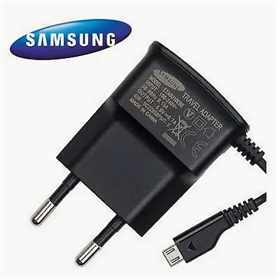

Devilinall писал(а):Понимаю что каша из топора.
Кетайсы и так выжали из этого говна все до последней капли! Ты хочешь еще раз в 5 выдавить? :))

Если руки чешутся.
Тогда надо взять БП на 12 вольт и перемотать вторичка, переделать контроль.:)

Вопрос не в экономии, а физической возможности. Всем спасибо за ответы.

Devilinall, использовать тот же сердечник трансформатора для большей мощности можно только на более высокой частоте. при этом конечно прийдется полностью перемотать. и на более высокой частоте увеличиваются потери и в транзисторе+диоде и даже в меди, посему прирост мощности не линеен от прироста частоты. и cущественно поднять частоту заменив только выходной транзистор и пару каихто цепочек не получится в 99% случаев. увы.

При увеличении мощности на порядок (в 10 раз) потребуется MOSFET с сопротивлением (считайте сами, P=I*I/R) и ферритовый сердечник с соответствующей габаритной мощностью. Кроме того, задница и передница у транзистора станет на 2 порядка тяжелее, что означает обязательную установку драйвера между IC контроллера и затвором. И, полной переборки схемы подавления помех-фронтов.
Вообще - отличный совет, тянет на премию Дарвина.

увеличить мощность несложно, надо найти соответствующую наклейку.
