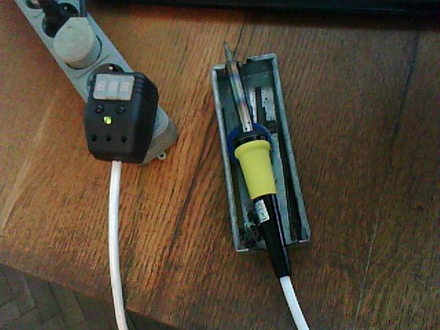

Здравствуйте.
Купил недавно себе новый паяльник с несгораемым жалом на 220В, а он нагревается до около 500 градусов. В связи с этим решил сделать паяльную станцию и можна сказать что все заработало почти с первого раза. Сперва попробовал с прошивкой версии 2.0в и вот в чем проблема. При стабилизации температуры после нагревания через некоторое время устанавливаеться температура с памяти М2. Возможно это ошибка прошивки и тогда прошил контролер с форума новой прошивкой версии 3.2в, но проблема не исчезла. Это так было задумано или это помехи по питанию, то есть земли, как было раньше сказано в форуме?
Комментарий к файлу: Фотка моей станции

Посмотрите внимательно выложенный мной архив с вашей платой, я её чуть поправил (разнёс земли!). У вас возникают наводки от полевика на измерительную частьи микроконтролёр! Развяжите землю. На полевик отдельно и на измерительную+микроконтролёр отдельно с блока питания. А вообще лучше всего полевик размещать в блоке питания (меньше наводок).
masterk писал(а):
Здравствуйте.
Может дело в кнопках? Смойте флюс и проверьте. Если паяльник на 220 вольт то нужно использовать симистор (обвязка как у термофена только Moc по другому нужно подключить к микроконтролёру, у вас в паяльнике точно термопара есть? Как хоть ваш паяльник называеться?

Может дело в кнопках? Смойте флюс и проверьте. Если паяльник на 220 вольт то нужно использовать симистор (обвязка как у термофена только Moc по другому нужно подключить к микроконтролёру, у вас в паяльнике точно термопара есть? Как хоть ваш паяльник называеться?[/quote]
Паяльник польский на 220В, 60Вт, завтра буду на работе и уточню. На счет термопары, так ее там не было, я использовал от цифрового мультиметра. Термопару вставил в отверстие высверленное сзади жала, то есть той части, что в паяльнике и заменил сетевой кабель на другой многожильный 4-проводный. Все отрегулировал так, что показания совпадают с другим термометром. Для управления паяльником использовал симистор ВТ139, почти как у термофена только без диода. Температура плавает в диапазоне +-3...4 градуса.
И вот еще. Когда проверял работу таймеров Т1 (для проверки выставлял на пару минут) и Т2, то они работали исправно, а когда отключил Т2, таймер Т1 вернул на отметку 45, оказалось что Т1 перестал работать. :shock:
Ниже фотка моего паяльника с станцией.
Если польский то тогда понятно, я знаю его конструкцию, попадался в лапы.
Землю в вашем случае проверять не зачем так как у вас используется симистор.
У вас довольно компактно всё получилось, но ваша компактность может выйти боком (наводки от симистора на измерительную часть и микроконтроллер могут возникать), если есть возможность то поставьте экран на измерительную часть. Блок питания цифровой части от зарядки сотового телефона взят, они довольно шумные по питанию.
Поставьте побольше конденсаторов (0.1mkF) по +5V, отнесите симистор от измерительной части подальше если есть возможность. Проверьте правильно ли вы зашили фьюзы.
В качестве материала для экрана банка с под любого кофе (железо 0.33 толщиной) :))

Подскажите в чем может быть проблема?
Собрал по авторскому варианту. Но показания температуры не соответстуют, даже близко действительным.
Паяльник ZD-415. Пример при включении начальная "температура" 120 градусов, по мере нагрева увеличивается до 130-132, на самом же деле на паяльнике уже 300 градусов.

Настрой её, в схеме которая находиться в статье R5 отвечает за показание температуры на паяльнике если не хватит диапазона что бы выставить реальную температуру то уменьши номинал резистора R4. Иди ко мне в подпись и читай как настраивать нужно заодно ознакомишься с другими схемными реализациями данной паяльной станции.
