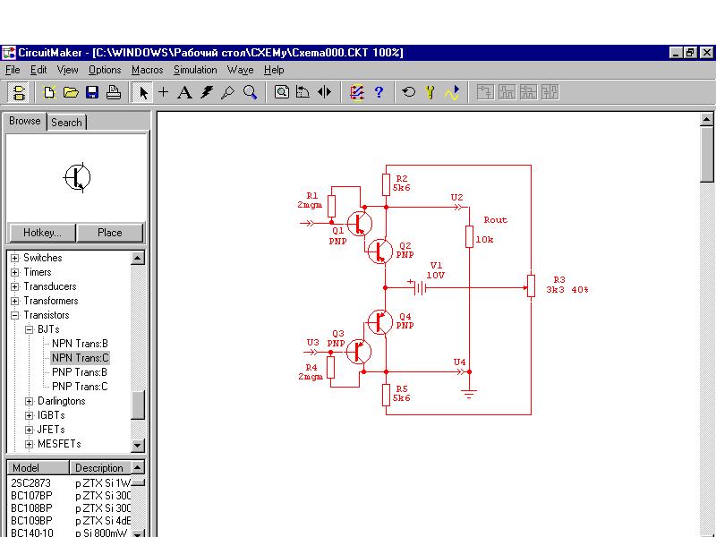

Собрал простенький усилок на BD139, а он просто не работает, что-то из динамиков разносится(похоже на музыку) но очень тихо и звук сильно искажен .
Все перепробовал, менял бп, динамики, миниджек, укорачивал провод, все без толку, с самого начала спаял схему но позже перенес ее на бреадборд(ардуиновский)
делал по видео:https://www.youtube.com/watch?v=Ou13jUSuWG4
 (не реклама)
схема ниже: https://www.youtube.com/redirect?event= ... u13jUSuWG4
прошу помочь т.к в радиоэлектронике только начинающий

Не, есть видео по ссылке,
только усилитель там "никакой"- просто эмиттерный повторитель,
который НАПРЯЖЕНИЕ сигнала не усиливает, а, просто позволяет вместо ушей в 32 Ома подключить динамики 4~8 Ом..
Вообще, для того, чтобы этот "типа усилитель" хоть как-то работал, нужно, подбором резистора, который на схеме указан, как "10кОм" в пределах, примерно от 5 до 25 кОм, установить на эмиттере транзистора напряжение в половину напряжения питания, а ещё лучше- вместо одного резистора на плюс питания, поставить два резистора по 1 кОм, например, один от базы на плюс питания, а другой- от базы на минус питания.
И да, в некоторых смартфонах/телефонах/МП3 плеерах нужно ставить резистор (от 47 до 150 Ом) с выхода на "землю"..

Очередная говносхема с помойки ютьюба, что тут обсуждать? Смещение нужно делителем задавать, как указано в предыдущем посте, а не одним резистором. Даже если одним что то удастся выставить, то при саморазогреве транзистора все сильно уплывет.

Да,не,...
ХОРОШАЯ СХЕМА!
Была (при СССР) опубликована в ЮТ за 1969 и в Радио где то за 197....
---- Ю-тюбикоф тады НЕбыло .
Там 'баланс' потенциометром выставлялся, а не подбором резисторов.
И не эмитерные повторители, а нормальный усилительный каскад. Германиевый...
Я делал. Только модернизировал - не по 1у трюнзистору, а 'составными'.
Даже музончик с магнитной головки мафона на динамичек выдавал...
Динамик - МЕЖДУ выходами стоял. Это в схеме ВМЕСТО резистора, кой рядом с ненужной 'землёй' нарисован
Cxema000.jpg [61.93 KiB]
Не 'уплывёт' - они же диференциально и синфазно включены. ПРОТИВОПОМЕХОВО.
Это НЕ 'стерео', это нормальный моно каскад 'двойного усиления'... :-)
