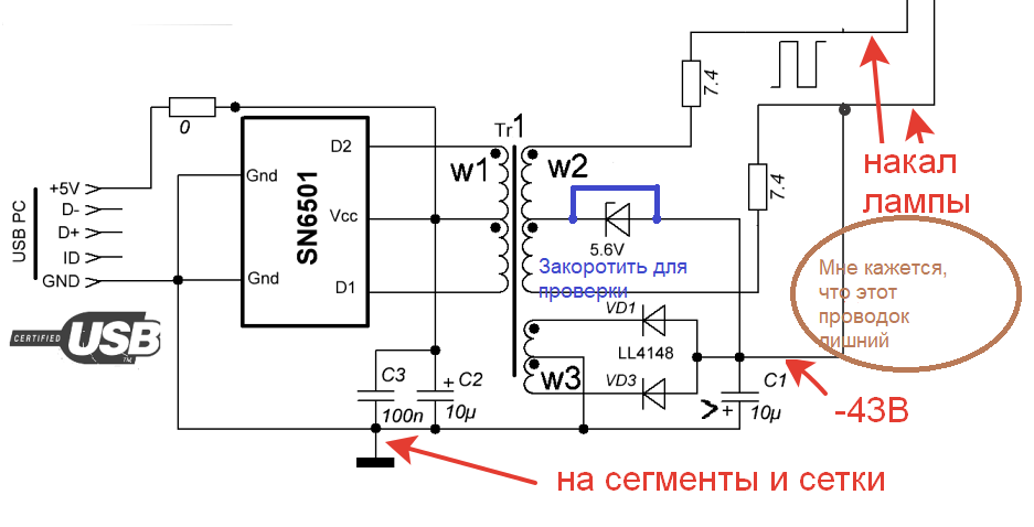

lakec писал(а):накал питается от переменки 3 вольта rms
В данном случае надо не измерять напряжение, даже самым наикрутейшим напряжометром :))) :))) :))) , а смотреть на свечение нити накала.
И да, напряжение питания накала ИВ-18- ПЯТЬ ВОЛЬТ!
https://eandc.ru/pdf/opto/iv18.pdf
https://rudatasheet.ru/tubes/iv18/
И ещё- (имхо) я бы вот так подключил бы лампу для проверки:
(54.75 КБ) 486 скачиваний

Таки 5 вольт? Тогда почему лампа светит достаточно ярко при 3 В RMS на накале?

watchmaker писал(а):почему лампа светит достаточно ярко при 3 В RMS на накале?
Потому, что, даже недогретая нить накала, всё равно испускает электроны, но их МАЛО.
В норме- свечение нити накала должно быть видно, но она не должна светиться ярко.

Поднял напряжение до 4,6 вольт, нить хорошо так видна, неравномерности в свечении нет. Убавил накал до 3,8 вольт, есть еле заметное потемнение самого правого разряда. Спасибо всем, кто помог побороть проблему.
И еще вопрос: на что влияет величина анодного напряжения? лучше больше или меньше? в даташите 70 вольт, у меня что то около 50 вольт

lakec писал(а):на что влияет величина анодного напряжения? лучше больше или меньше? в даташите 70 вольт, у меня что то около 50 вольт
Читайте внимательно, в даташите написано "меньше или равно" и ещё "в импульсном режиме".. Обычно, анодное напряжение этих ламп- 24~27 вольт, если хочется "поярче"- то можно увеличить до 50 вольт..
Хотя светиться начинает уже вольт от 9~12. :dont_know:

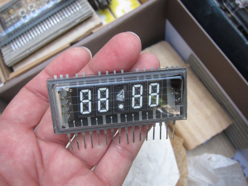

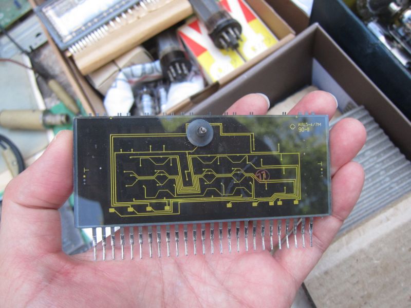

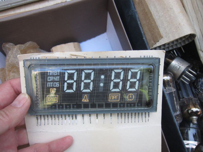

сегодняшние развалы..
Изображение Изображение Изображение Изображение Изображение Изображение Изображение Изображение Изображение Изображение
не известно от чего, явно машинное
царь индикатор..
купил чсовые, можно теперь поиграться с ардуной и pt631x. прикинул, но самый здоровый в корпус от набора старт скорее всего не войдет..пичаль

царь индикатор..
От первой версии Электроники 7-21. Внимание, он немеряно жрёт по накалу - там десять нитей в параллель.
