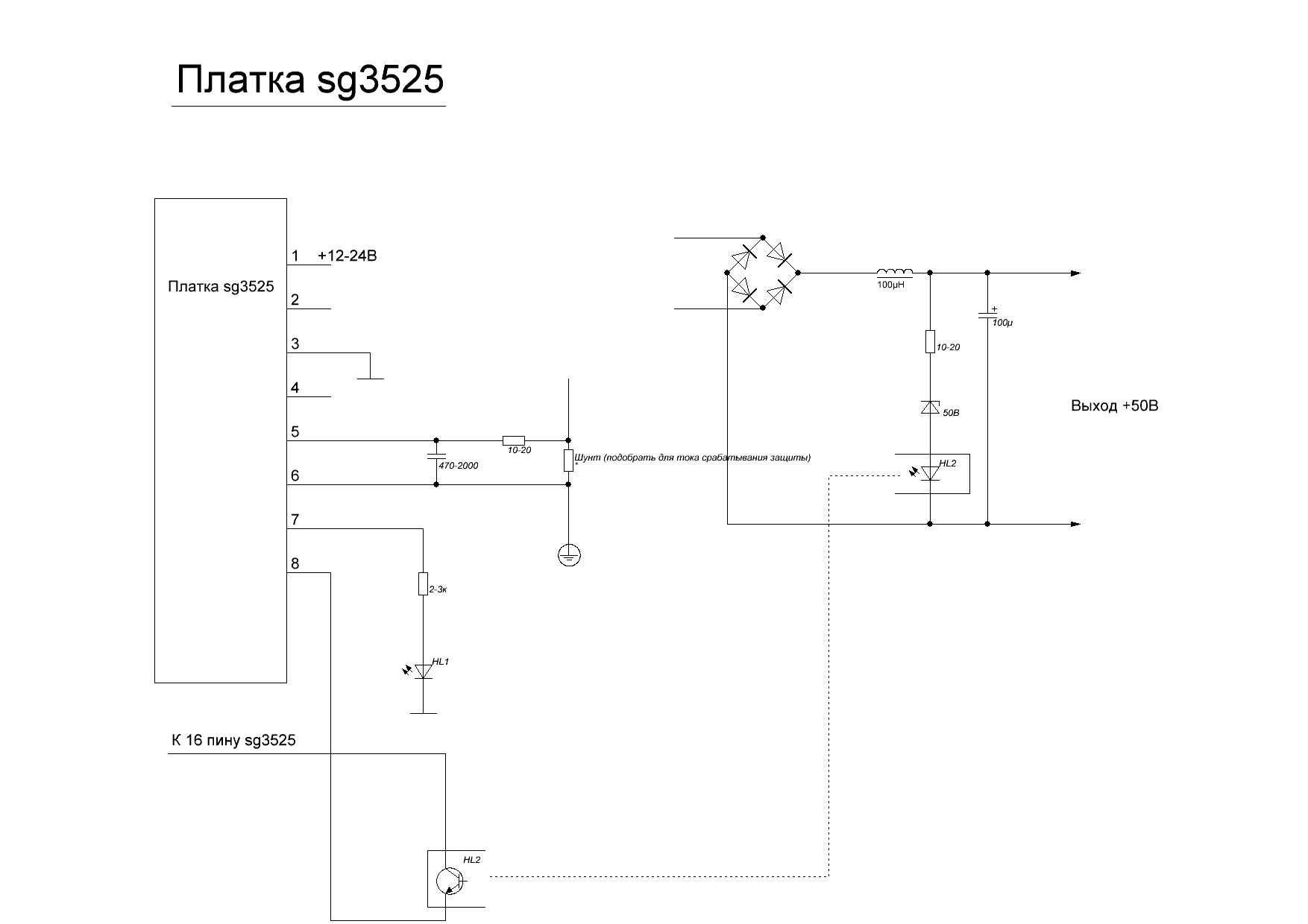

Да там можно чисто плату "погонять" для начала, схему платы он привел. Посмотреть как реагирует на входные сигналы, т. е. провести лабораторную работу.

Схему модуля я уже прикладывал выше. Я просто думал что кто то уже проходил этот путь и хотел сэкономить время. Но видимо нет).
На тестовой платке получилось следующее - если между 16 и 9 ногой подцепить резистор 1к, то потенциометром включенным между 9 ногой и землей можно регулировать скважность. Но надо проверять на реальной схеме.
Update. Повесил между 9 ногой и землей К-Э оптрона, а светодиод оптрона через делитель к питанию- да. нормально регулируется скважность, если менять напряжение на светодиоде оптрона.

Крыслан,
А что там особенного в той платке то.
5, 6 - это контакты токовой защиты (защелки) - подключаются на шунт или токовый трансформатор.
7 - это выход сигнала (+) из платы - на индикацию (светодиод) что сработала защита по току и выключился преобразователь.
8 - сюда подается плюсовой сигнал (относительно массы, например через тот же оптрон извне от стабилизации напряжения на выходе) чтобы "душить" например выходное напряжение.
В общем то и все)).

Схему накидаю.
Там не напрямую оптопару включать надо для стабилизации по напряжению.

Что пока что получилось.
1) Стабилизация по напряжению в общем и целом работает, но - стабилизация но напряжению вмешалась в стабилизацию по току. Сейчас пытаюсь подобрать шунт, при котором бы нормально работала бы CC и CV, пока я упёрся в ток в 8А, без стабилизации спокойно получал 16А
2) Стабилитрон на 7ой ноге модуля через резистор на землю работает - показывает когда срабатывает защита.

Крыслан
Дерзайте.
Там транзистор излишен, выкинул.

Так, новости следующие. Вроде как есть подвижки.
Проблема с низким уровнем тока стабилизации решается уменьшением сопротивления навесного резистора между 16 и 9 ногой. Я его опытным путем подобрал 560 Ом, при таком значении у меня ток срабатывания защиты 14А и работает стабилизация напряжения на всём диапазоне нагрузки. Стабилизацию по напряжению делал на стабилитроне, включенном во вторичке последовательно с резистором 200 Ом и светодиодом оптрона. Коллектор оптрона на 9 ногу, эмиттер на горячую землю.
И да - не включайте оптрон на 9 ногу, не включив заранее резистор между 9 и 16 ногой - вылетает ОУ и пару ключей из эмиттерного повторителя )
Это как говорят - глаза не видят а руки делают.
Вашу штатную платку китайцы сделали по уму - настройка защиты по току независима от настройки стабилизации по напряжению.
А вы все в кучу гамузом слепили. Это не есть правильно.
Одно не должно влиять на другое. И никакого вылетания ОУ и ключей эмиттерного повторителя не должно быть в любых вариациях если ток и напряжение разделены.

Еще апдейт - были разброс срабатывания защиты по току от 10 до 14А, как я понял если плавно увеличивать нагрузку до защита сработает ближе к 14, если рывками увеличивать, то сработает на 10А. Заменил конденсатор между 3 ногой ОУ и землей с 1 до 4.7 мкф, поведение защиты стало гораздо предсказуемее и сейчас стабильно срабатывает на 14-15А
