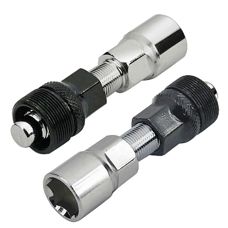

А Вы сами-то такими трёхлапыми съёмниками пробовали пользоватся для демонтажа шатунов? Трёхлапым хрен закрепишся.
Вот годный съёмник, который вкручивается по резьбе в шатун:

ступичным дауж :)))
впринципе можно двулапым с плоскими кованными зацепами (для шкивов/подшипников), но любй из них многократно тяжелее специализированного и если вы туристический велокот то без альтернатив.

[uquote="gsmart",url="/forum/viewtopic.php?p=4396838#p4396838"]А Вы сами-то такими трёхлапыми съёмниками пробовали пользоватся для демонтажа шатунов? Трёхлапым хрен закрепишся.[/uquote]
Легко, особенно тем который слева на фото.
[uquote="gsmart",url="/forum/viewtopic.php?p=4396838#p4396838"]Вот годный съёмник, который вкручивается по резьбе в шатун:
[/uquote]
Не годный, так как резьба на шатуне должна быть не слизана и не забита, в большинстве своем её нет сгнила на стальных, либо слизана на алюминиевых шатунах.
Сообщения: 26671
Сообщение Upgrader »
Transformer-V писал(а): либо слизана на алюминиевых шатунах.
Чем она слизана? Ее же никогда не используют.
