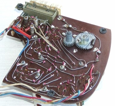

АлександрЛ Приемник был приобретен исключительно для экспериментов http://rt21.getbb.ru/viewtopic.php?f=35&t=152129, поскольку хочется сделать вариант блока питания (аналога фабричной подставки) от сети, по габаритам и по форме максимально похожую на "заводскую" (скорее всего сделаю из толстого цветного оргстекла. В продаже такие подставки были, но по цене нереально купить.
Кроме того, поставлена задача:
в незанятое, таким образом, батарейное пространство поставить съемный аналоговый ФМ блок (опять же не вмешиваясь в конструкцию приемника).
А в штатной подставке мне совсем не нравится отсутствие гальванической развязки...
musor здесь речь не идет о какой то целесообразности. Просто хочется повозится с раритетом.

Начали изготавливать вот такие подставки под Туристы. Знатоки говорят: "один в один".
(50.67 КБ) 214 скачиваний
(170.06 КБ) 181 скачивание

Судя по заявкам на планку ФМ для них (а их пока 44), то, наверное, много в коллекциях. Фото новодела изнутри прилагаю.
(98.01 КБ) 219 скачиваний

А почему стрелка вместе со шкалой настройки двигается?
Шкала должна быть вниз буквами СВ и ДВ- как вот на этих фотках:
http://www.rw6ase.narod.ru/index1/radio ... rist26.jpg
http://www.rw6ase.narod.ru/index1/radio ... rist24.jpg
http://www.rw6ase.narod.ru/index1/radio ... ist_r2.jpg

АлександрЛ Шкала пока еще не приклеена, так как буду корпус реставрировать. Показывал работу от питания-подставки, которую модернизировал и сделал более безопасной (трансформаторы-торы).
