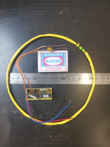

вот самая бюджетная версия прибора ВоТоН.
передатчик собран на микросхеме К561ЛА7\ЛЕ5.размеры 22,5х42,5 мм.высота 18 мм.
рабочие частоты от 32,768кгц(часовой кварц) до 150 кгц - задаётся кварцевым резонатором.
нч генератор на RC элементах частота 200--400 гц. модуляция АМ не менее 50 %.
вых мощность вч не менее 100 мвт.питание 4-9 вольт.ток потребления мах 40 ма.питание 2шт акб 18650.
приёмник на 2 й диапазон.собран на микросхеме ТА7642 унч TDA2822M.отстройка от грунта.размеры 30х50 мм.высота 18 мм.
рабочие частоты 75 - 150 кгц(на более низких частотах падает усиление та7642).питание 4-9 вольт.2шт акб 18650.
мощность нч не менее 0,5 вт.ток потребления в пиках более 100 ма.
катушки диаметр 160 мм.коэфициент по глубине примерно 2,2 те катушка 16 см,длина витка 50 см,макс глубина не более 50х2,2 = 110 см в грунте!
применив катушку диаметром 25 см макс глубина работы в грунте = не менее 170 см.естественно крупняк.
на фото вариант на частоту 100 кгц.видит предметы от 2-3х кг и более.
цена за комплект 4000 руб.
отправлю любым удобным способом.фото и видео инструкции по сборке и настройке прилагаются.
отправка из новосибирска.
ещё есть одна особенность приборов такого типа которая помогла мне на спор выиграть много дорогих коньяков и виски......можно закопать в землю железяку и сверху положить сетку рабицу,даже несколько слоёв и прибор обнаружит под сеткой закопанное ранее.другие типы приборов на такое не способны!
