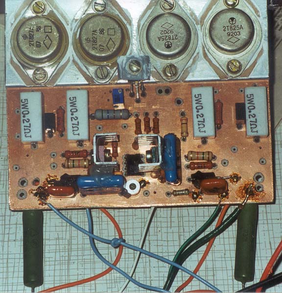

Ну никак не заствавить этот усилитель работать. Хоть схема ИТУН,
предложенная Скатом, хоть оригинал. Мы имеем 40 вольт на выходе
без тока, на диодах также 40 вольт. Ничего не греется. Наверное,
надо взять транзисторы, как у Макса, или купить 4 ТДА 7293, или терпеть
дальше... :(

Денис ... получается что ты пока не умеешь проверятьтранзисторы ...
наверно сейчас это главное ... прибор у тебя есть ... измеряй сопротивление транзистора на пределе 100-200 ом ... Если при измерении в прямом и обратном направлении одинаково и мало -ЗНАЧИТ что то не так и этот транзистор :( ...
Если бесконечность между Б и Э ... Б и К туда сюда ... тоже скорее всего обрыв ...
Так вот причина твоей неисправности в vt3 !!! kt827 -max kt825 - min
А то вбухаешь ещё в Микросхему бабки ... и не доведёшь до конца ...
лучше посиди над проверкой ... а парадоксы ... дело решаемое ... разберётся тот, кто ЭТО ДЕЛАЕТ , а не сидит ... ну если деньги лишние купи хороший паяльник с защитным напылением ... регулятором мощности или напряжения ... что бы паяльник не перегревался ... и дорожки от платы не отлетали ... аккуратность в пайке очень важна ...
А с новой микросхемой особо ничего не изменится ...

Ну чтож попробую написать методику настройки ...:) Мяу
1) Очень желательно иметь цифровой прибор типа DT830 890 ... что бы примерно прозванивать целы ли переходы ...
2) На выходные эммитеры транзисторов первый раз надо поставить 100 ! ом а не 0.39,потому что так они останутся целые в любом случае ...
3) Диоды лучше прикрепить на радиатор , это понизит ток покоя при
его прогреве и транзисторов ... на большой громкости ...
4) В этом усилке САМОЕ ГЛАВНОЕ диффкаскад и важен подбор транзисторов vt1 vt2 !!! по h21э (параметр усиления по току) -+20%
5) Обязательно на vt3 между базой и коллектором поставить ёмкость 150 -200пф от самовозбуда ...
Это в классической схеме просто несимметричный балансный усилитель ... он реализован в страшном количестве усилителей промышленного производства и применяется в мощных микросхемах ...

Странный этот усилитель я спалил 20 транзисторов последние 2 раза когда настраивал все работало только недолго)
вот схема которая до сих-пор работает
p03-fig1a.gif [5.33 KiB]
Нет? Нет? А вот и Дааааа)
СообщениеДобавлено: Ср апр 11, 2007 12:22:57
Зарегистрирован: Ср ноя 29, 2006 15:43:34
Сообщений: 218
Откуда: Киев (троещина)
Она у меня работает при напруге +/-43 вольта и токе покоя 78мА
Выходная моща 60Вт на нагрузке 8Ом

Воткнул вышеуказанные транзисторы.
Все работает точно так же, как и со 147/142. Правда, 825-й греется чуть сильнее, чем 827 и напряжение на базах отличается на 0,1В, в сторону 825-го, но это скорее всего, связано с разбросом параметров самих транзисторов.
Так что - все нормально.
Кстати, хочу отметить еще одну вещь - не стоит включать этот усилитель без подключенного источника сигнала - может возникнуть сильное самовозбуждение.

Max а какие у вас другие транзисторы какие стоят? Диоды вы не ставили на кт825 827? У меня постоянка без тока на выходе с любыми
транзисторами.
СообщениеДобавлено: Ср апр 18, 2007 20:09:14
Админ
Карма: 109
Рейтинг сообщений: 458
Сообщений: 10815
Те, которые на схеме нарисованы :) Ну почти :)
В диффкаскаде стоят BC557B... Вы думаете - с этим может быть связано? Хм, ну теоретически - может быть...
А предвыход такой же - TIP41C.

Может, т.к. если предвыход не TIP, то схема не работает. :)
СообщениеДобавлено: Ср апр 18, 2007 21:46:27
Админ
Карма: 109
Сообщений: 10815
Ну не знаю - я предвыход не пробовал менять... Ну могу и предвыход поменять не 819 :)
Не принципиально все это, думается мне...
Мысли Пачкают Мозги
СообщениеДобавлено: Ср апр 18, 2007 22:04:39
Зарегистрирован: Пн мар 19, 2007 19:37:03
Сообщений: 18
TIP не совсем обычные транзисторы. Попробуйте поставить КТ815Г.
У вас будет постоянка без тока на выходе. :o
А BC556 можно в диффкаскад ставить? Я ставил в пред TIP31C,
сразу вылетает предохранитель.
