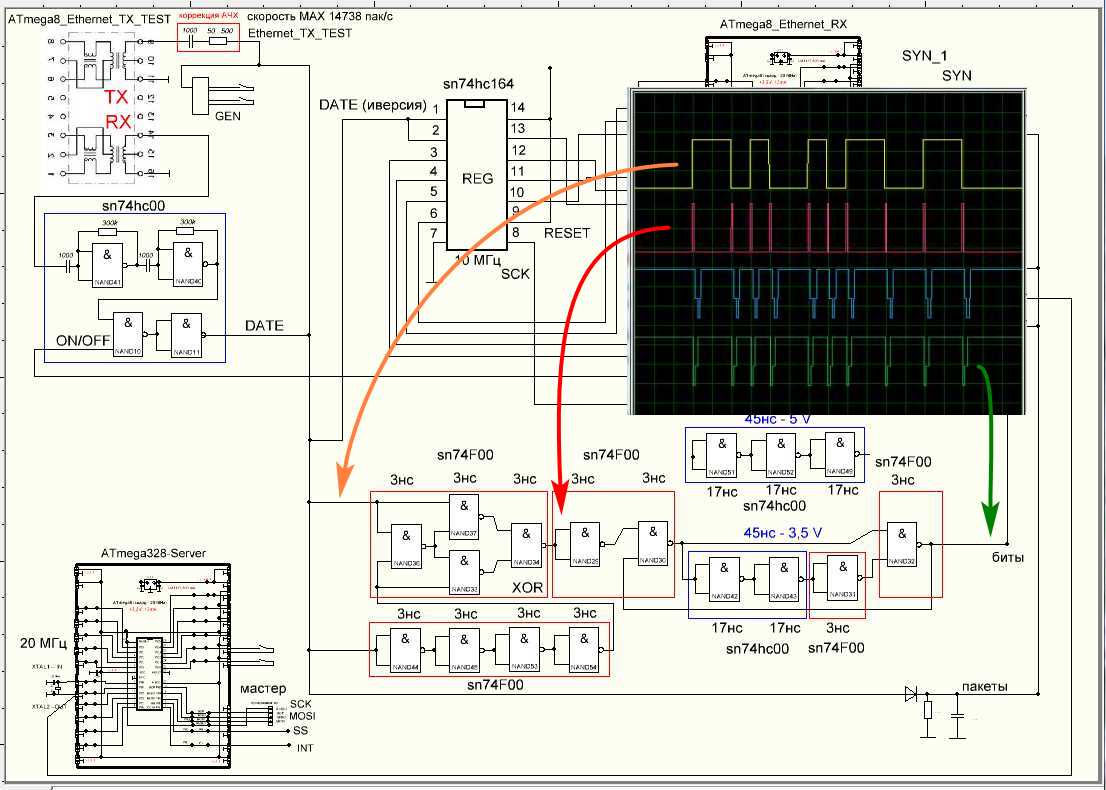

заменил XOR 2мя транзисторами...
надо пересчитать временные задержки под реальные микросхемы...
roman.com, напиши перечень имеющихся микросхем время прохождения сигнала по ним, а я попробую под них схему нарисовать.
 Заголовок сообщения: Re: Интернет на AVR
СообщениеДобавлено: Вт фев 07, 2023 12:49:53
Карма: -1
Рейтинг сообщений: 71
Сообщений: 8832
Откуда: .ru
перечень имеющихся микросхем... большой))
разные логические элементы... регистры... счётчики... мультиплексоры... и т.д.
время прохождения сигнала по ним я не знаю... только примерно))
если бы я знал точное время прохождения сигнала... то эта схема уже давно бы работала))
проще придумать по моему уже невозможно))

У тебя задержка на 1 элементе 17мс, а на 3 - 45мс... 17*3 != 45
Добавлено after 59 minutes 49 seconds:
Дописал время распространения сигнала по логическому элементу (установил 15нс), XOR сделал на транзисторах, вписал приём в 4 корпуса... но по времени получилось впритирочку... как у тебя такие длинные цепи успевают :dont_know:
Добавлено after 2 minutes 33 seconds:
сдвиговый регистр с защелкой применил для тог, чтобы можно было во время приёма следующего байта обработать пришедший... хотя, наверно это излишнее
2023-02-07_15-51-25.png [71.47 KiB]

регистр с защелкой не нужен... поиск и захват сигнала будет делать ардуина))
всё что нужно - выделить синхро сигнал и подать на XTAL ардуины...
это примерно)) так показал тестер...
тестер показал скважность сигнала одновибратора на 3-х элементах ~15...17 нс
сколько точно я не знаю))
протеус показал 11 нс...
даташит говорит 8...9 нс

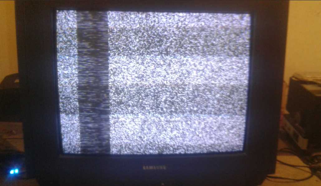

а что если посмотреть сигнал на... телевизоре ?))
частоты до ~30 мгц телевизор показывает...
примерно так выглядит частота 30 мгц на телевизоре))
Screenshot_6.jpg [72.18 KiB]
только не акая красивая... но видно чётко))
:tea:

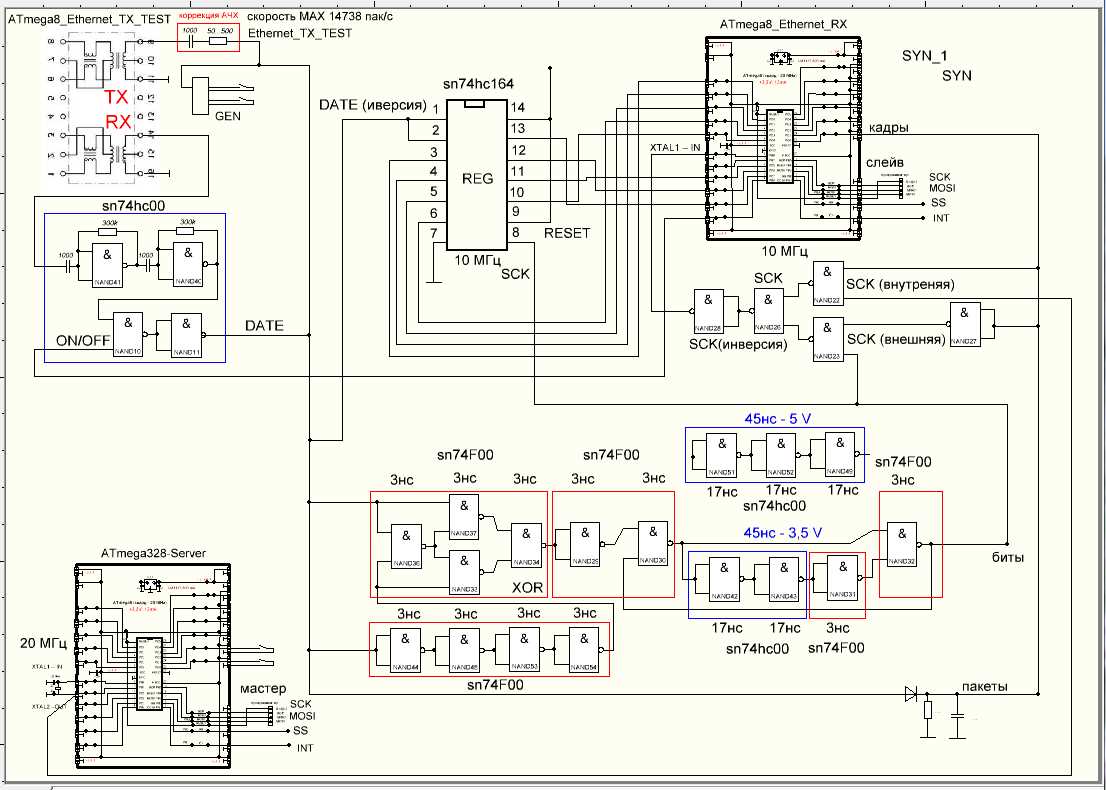

подкрутили схемку))
схема_RX.jpg [116.64 KiB]
улучшили синхронизацию...
схема_RX_осцил.jpg [111.97 KiB]
на самом деле там сигнал синхронизации уже близок к меандру... просто в протеусе не могу воспроизвести...))
далее...
пакетики уже побежали))
схема_RX_монитор.jpg [126.2 KiB]
на осциллограммах и анализаторе видно что первый и последний бит Ethernet пакета теряется...
в принципе это не столь критично... работает и так))
хотя надо подумать как ещё улучшить...

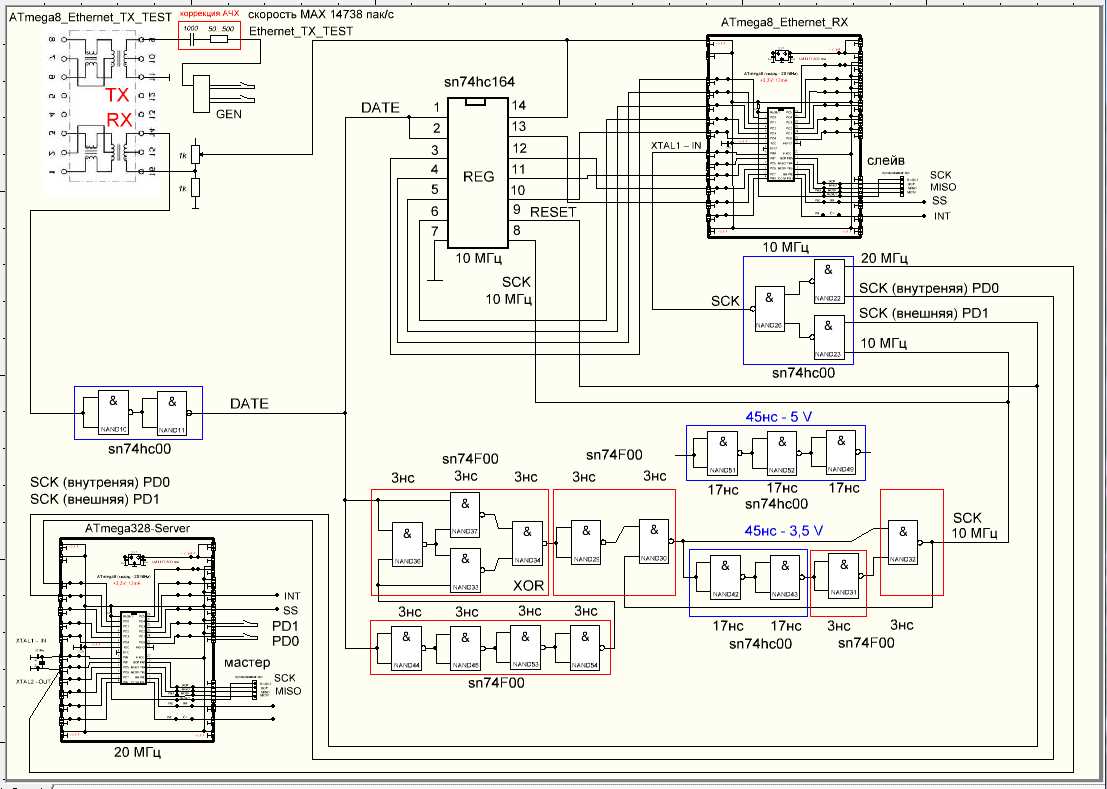

ещё подкрутили схемку))
схема.jpg [120.04 KiB]
пакетики побежали ещё быстрей))
схема_тест.jpg [129.72 KiB]
:tea:
Добавлено after 6 minutes 23 seconds:
синхронизация работает по первому биту...
Ethernet_RX.jpg [122.77 KiB]
пока эта схема работает стабильней чем другие...))

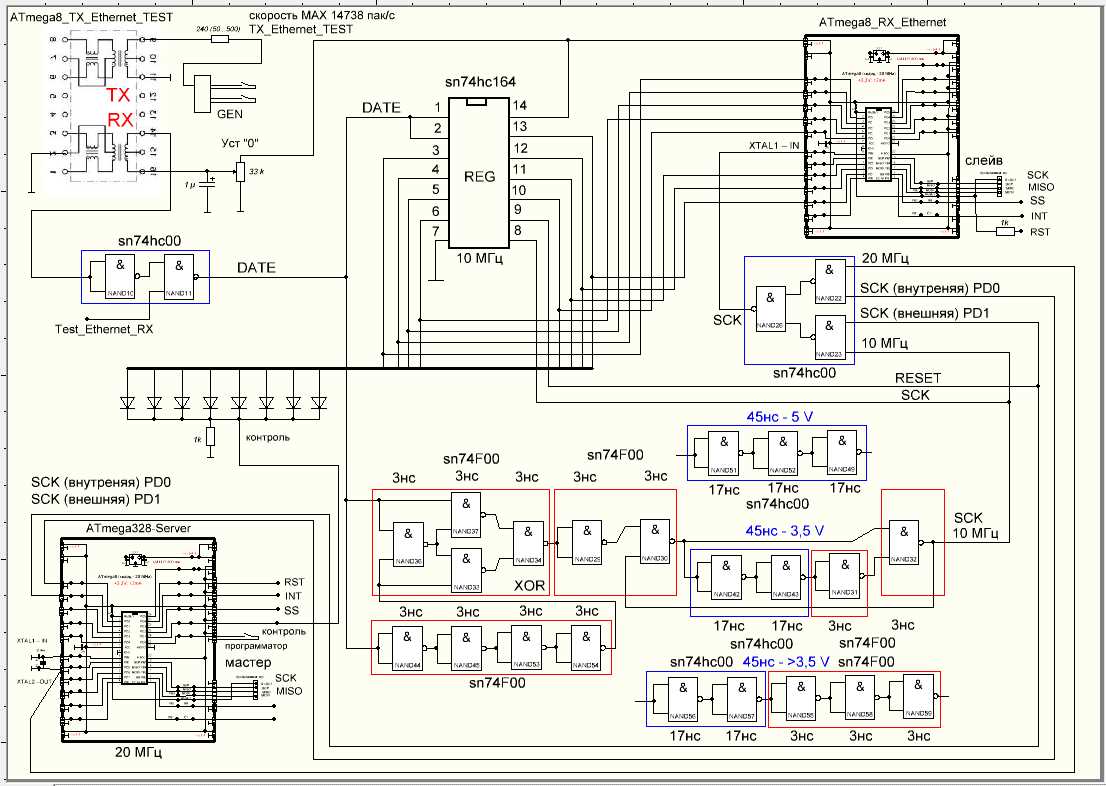

схема.jpg [121.85 KiB]
работает... работает... 5 минут))
потом бах ! ATmega8 зависла...
:o
Добавлено after 7 minutes 8 seconds:
тактировать мегу от сети не совсем правильно т.к. возможен джиттер да и с внутренними коммуникациями она может плохо подружиться...
угу ))
мы об этом догадывались))
теперь надо думать как с этим бороться...
:tea:

схема.jpg [122.71 KiB]
добавили RESET... теперь мега8 сама перезапускается в случае зависания...
осталось доделать кадровую синхронизацию... чтоб мега8 не зависала...
:tea:

roman.com писал(а):
практический смысл:
-простота схемы
ну это на AVR получилась большая схема)) просто AVR медленно работают...
а если взять что-нить побыстрей... типа STM32 или ESP32... то схема будет попроще...
схема будет примерно такая
ESP32.jpg [60.64 KiB]
но это уже совсем другая история))
