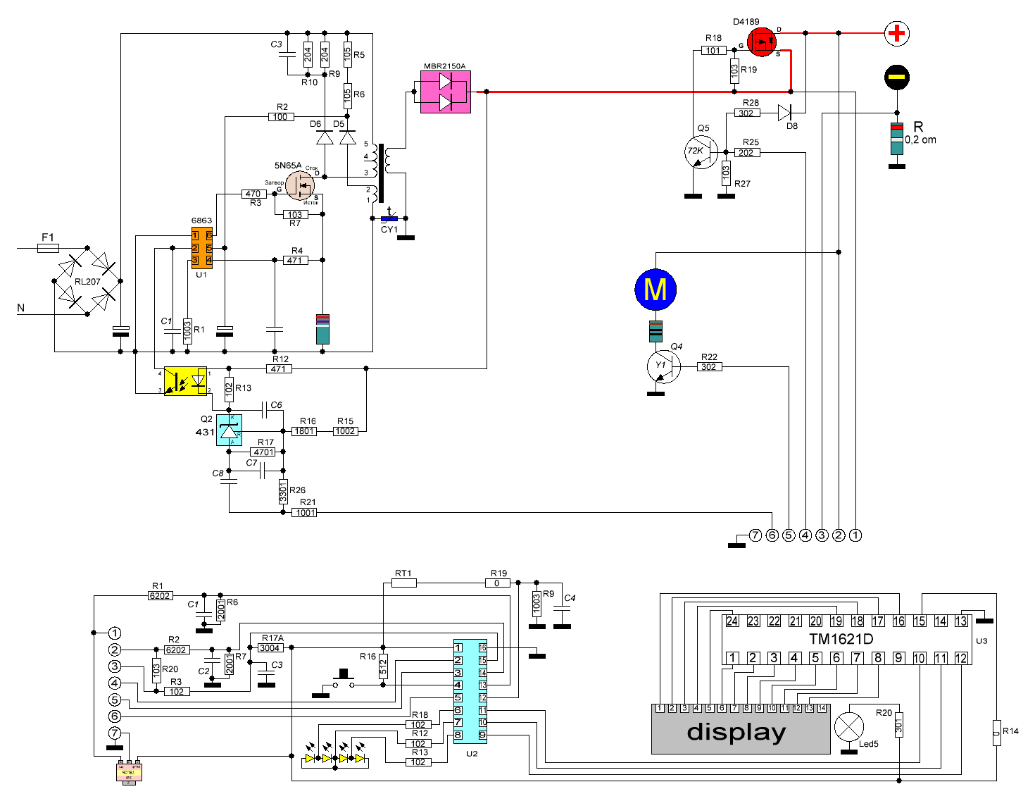

Зарядное устройство c Китая RJ Tianye 6A цена: 1000 рублей
Посмотрите, на предмет ошибок. Пока на столе разобрана исправлю.

Вот сама схема:

D1 -MBR20150A
 Заголовок сообщения: Re: RJ Tianye - автомобильное зарядное
СообщениеДобавлено: Сб мар 18, 2023 11:14:10
Карма: -9
Рейтинг сообщений: 28
Зарегистрирован: Пт янв 27, 2012 20:07:54
Сообщений: 859
Откуда: Томск
Очень понравилась шутка про CY1 зависящий от температуры.
По схеме - если вдруг выбьет "первичку", то первым вопросом будет номинал сгоревших деталей - ШИМ, ключ, транзистор и всё что в их окружении.
В частности заинтересует точное значение сопротивления шунта, а также вероятно и значение емкостей.
В районе С8 вероятно "потеряна земля".
Отдельное замечание - что заставляет писать 103 вместо 10К ?

Нye кетаец не был бы кутайцем еслиб непошеркал шкуркоркой МК хотя зачем ?
99.9% прошифка лочена а сравнени пинаута даст гответ шо там за МК... толка прошивку придется писать самим это несложно...
ЭТО ОХ??? это плохой тон в схемотехнике мошный БП и зарядоке... допускаю что хотели сдела ПХ но штото пошло не такк и решили сделать ОХ сэкономиф на ди90де и дроселе
а фотка печаьтки силы Е? ах да ..
Добавлено after 9 minutes 10 seconds:
датчик тока вистоке надо отмерить точно!!! это важно
и сфотать дисплей LCD в режимек с подключен АКБ! это важно я та к и не вижу чо дисплей
Добавлено after 4 minutes 32 seconds:
кажет при зарядке напряжения и ток реалные или просто отбалды???
я ии такое встречал например стабилизатор ресанта тупо выводил 220 хотя напррядени выхода гуляло 200-235....
надо собрать сжему из зарядки АКЬ и авразцовых В и А и сравнить...
чето силно сомневаюсь насчет 5а ...
Добавлено after 3 minutes 36 seconds:
анон Q2 431 дожен ситеть на земле -на схеме это нет....-БОЛШОЙ ОШИПКо

Купил себе такое. На авто аккуме все вроде нормально. А вот на маленьком от мота - беда. Он в него 4А шарашит! По инструкции д.б. не больше 1А... Заметил что у меня не запаяно R28 и D8. Может это так влиять? Или еще что-то неисправно?

dreamwait, телепаты в отсутствии, та цепочка - сначала подключить акк а потом в сеть. У вас - может быть более упрощенная схема - либо акк от мота неисправный либо R=0.2 ома чем-то закорочен.

Приветствую, заказал такой же, пришёл нерабочий, при подключение АКБ (пробовал разных ёмкостей и разных по степени зарядки, и 9В и 11В) устройство включается и показывает всё что должно, напряжение, температуру, при подключение в сеть на какие-то миллисекунды включается вентилятор, иногда успевает показать какой либо ток (0.33А) и сразу пишет что АКБ полностью заряжен, вентилятор выкл, устройство просто подаёт пульсациями 14В, никакой силы тока естественно нет. Всё 1 в 1 как на фото, та же плата, те же компоненты, тот же затёртый чип, что первым делом нужно проверить? Режимы переключаются, в режиме Pulse включается вентилятор, подаётся так же напряжение пульсациями, мигает индикатор, т.е. всё ок.

Попробуй исправную батарею подключить. У исправной батарее за миллисекунды напряжение не вырастет с 9 до 14в.

R21 R26 по ходу неправильно на схеме

Схема с этой ошибкой уже давно гуляет .
