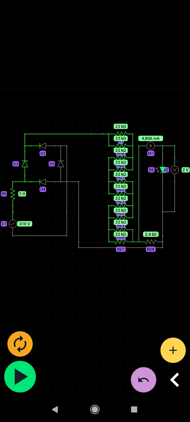

Всем привет!
Имеется оптопара CNY17F-3
Требуется запитать еë диод.
Запитать так, чтоб можно было отловить момент между пульсациями.
Питание берëтся с диодного моста.
В цепь до диодного моста вклиниться нельзя.
Натыкал в эмуляторе вот таую хрень. А может и не хрень. Интересно Ваше мнение.
Добавлено after 4 minutes 28 seconds:
Эта схема, якобы, потребляет 1.8W.
На сколько это расточительно?
Да и функциональна ли?
Screenshot_2023-03-10-15-16-58-580_com.proto.circuitsimulator.jpg [218.61 KiB]

Резисторы должны быть под рабочее напряжение, и лучше к обоим концам оптрона, ну или как там получится на плате.
Диодный мост можно выкинуть, как и резистор перед ним.
2к4 параллельно оптрону мне кажется многовато.
Нафига по 22к параллелить вообще не понял, неужто в симуляторе номинал не меняется.
Потребление импульсное, ещё и на одном полупериоде, тут я ответ не нашёл.
Но как все пишут проблема больше в быстродействии.

2к4 паралельно оптрону мне кажется многовато, он там чтоб не выжгло.
Он там для того, чтоб светодиод дольше сохранял погасшее состояние в момент между полупериодами.
Нафига по 22к паралелить вообще не понял, неужто в симуляторе номинал не меняется.
Чтоб размазать 15 Ватт тепла при ограничении тока одним резистором. Да и надо же потушить напряжение в 310 вольт.
Поэтому подключил последовательно попарно резисторы.
В итоге, все резисторы по мощности на 0.25 Ватт, а нагружены всего на 0.175 Вата. То-есть, такая батарея резисторов, греться будут не сильно.

Вот скажите, сколько всё-таки надо на данную оптопару подать тока, чтоб транзистор полностью открылся.

309/55002=0.0056а*310=1.74вт/5=0.35
Других резисторов нет чтоль чтоб больше поставить?
10к более стандартные, можно и с добавкой. И по хорошему подобрать под минимальный диапазон напряжения и увеличить чтоб меньше грелось и хорошо работало.
По хорошему надо на ОУ, а то уж очень большие токи. Или поискать из готовых микросхем. Хотя в наше время их мало где найти.
Или трансформатор.
Какой потребитель, может проще по току нагрузки отслеживать ?

Не знаю где Вы взяли рабочий ток в 4,8 мА, если в даташите он начинается от 10 мА и заканчивается 90 мА.
При подобных токах постарайтесь избегать линейных схем, ибо будете греть атмосферу: 300В * 0,01А = 3 Вт min и до 30 Вт.
Это бралось с даташита оптосимистора MOC3022
Как всегда запарился в даташитах и симуляциях при написании темы.
Но нужно CNY17F-3 запитать.
У оптопары параметры Forward voltage Max VF = 1.65V Condition IF = 60mA
Спасибо. Стало быть от этих параметров в даташите отталктваться.
