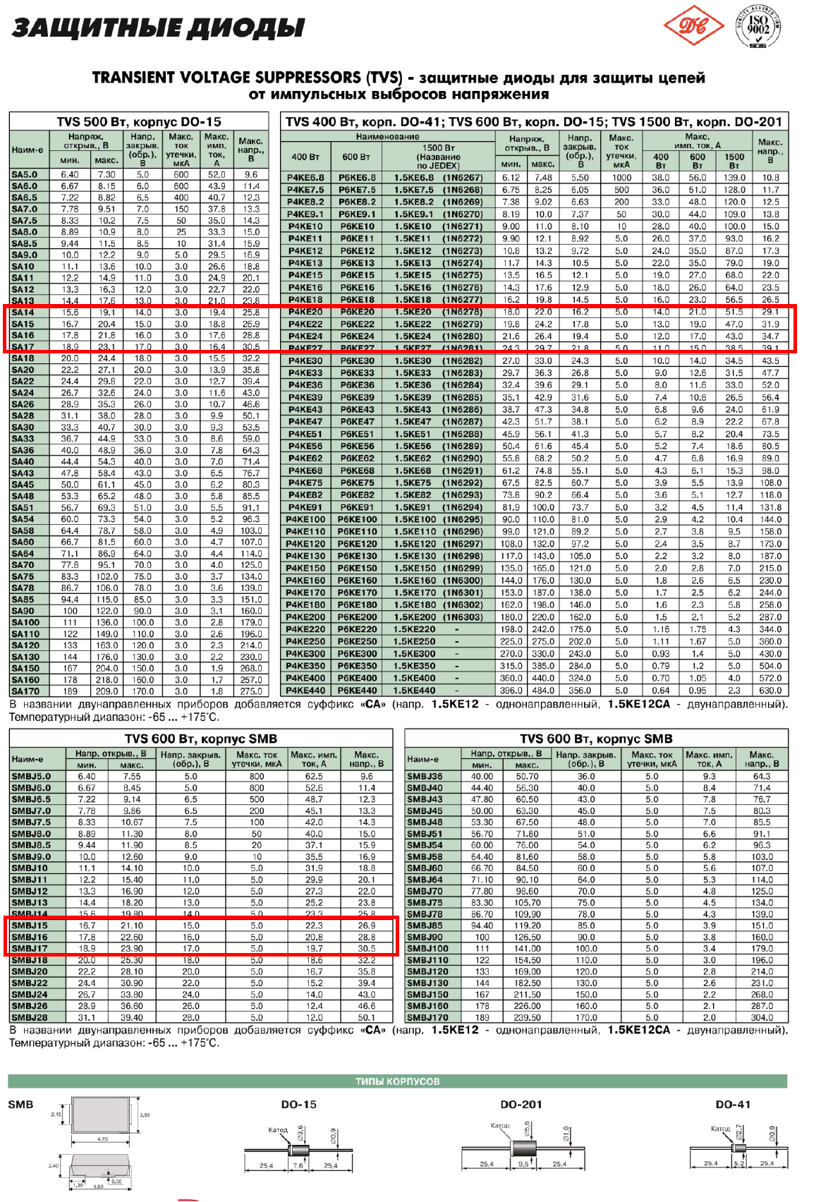

Всё-таки поставил между 7805 и Е13003 дополнительно 7809. Теперь ступенька 16,5В-9В-5В. Я думаю прибавит надежности.

Не достаточно ли просто какой-нибудь мощный стабилитрон вольт на 5 последовательно поставить?
Теоретически там потребление процессора миллиампер 30-40 (для максимальной тактовой в даташите нет данных), 13В * 0.04 = 0.5Вт ...

смысла не имеет . у 78 своих защит хватаетselan61 писал(а):Всё-таки поставил между 7805 и Е13003 дополнительно 7809. Теперь ступенька 16,5В-9В-5В. Я думаю прибавит надежности.
а вот вход от овервольта прикрыть надо , но никак не предохранителем , а мощным резистором и супрессором

Может вольт на 20 поставить, а то у него минимальное напряжение пробоя 17,1в.
Куда вы интересно там 7809 вкрячили?
Может делитель перед 7805 посчитать.

[uquote="fffas",url="/forum/viewtopic.php?p=4381872#p4381872"]а мощным резистором и супрессором[/uquote]
На сколько мощным?

считать надо . навскидку двухваттник ом 10 и 1.5KE15A \1.5KE18A . супрессоры и вход надо реально промерить до максимальных оборотов . он не должен пробиваться на максимуме рабочего вращения
кстати ! супрессоры надо обязательно проверять по пробою - там разброс +\- километр . и брать +\- ступень . у меня всегда в наличии весь ряд и можно подобрать

А вот как раз на случай выхода Е13003, D33 и G1, даже если после него 7809 полетит, 7805 возможно останется живой.
А чем вариант с предохранителем плохой?

Вместо 7805 воткнул. А его рядом на радиатор и мгтэфом распаял.ser.vs писал(а):Куда вы интересно там 7809 вкрячили?
Значит взять десяток и подобрать нужный.fffas писал(а):супрессоры надо обязательно проверять по пробою - там разброс +\- километр . и брать +\- ступень .

внутри одной партии разброс как правило минимальный , а из групп как повезет ...selan61 писал(а):Значит взять десяток и подобрать нужный.
тем что он одноразовый . да и негоже сам супрессор без ограничителя тока оставлять .selan61 писал(а):А чем вариант с предохранителем плохой?

Очень интересное решение. То есть 5в просаживается на стабилитроне и имеем 11,5в на входе 7805. А как оно в плане надежности?

Я думаю, будет достаточно надежно. Но стабилитрон на 50мА будет достаточно большим и воткнуть его туда, на мой взгляд, будет сложнее. Хотя если такой BZT52C5V1-7-F , можно попробовать.
А если резистор воткнуть сразу после моста, перед стабилизатором, тогда останется 16,5В, но супрессор придется подбирать.
На резисторе 10 Ом при токе 140мА упадет 1,5В, до 15В. Драйверу для работы будет достаточно 15В? Если да, то можно любой супрессор на 18В ставить без подбора.fffas писал(а):навскидку двухваттник ом 10 и 1.5KE15A

До 25в драйвер по даташиту выдержит. Взять 1.5КЕ20А +/- 1в, даже 2в, разброс не страшен.
А последовательно с супрессором "обычный" диод можно ставить или это резко ухудшит быстродействие/ослабит токовые характеристики?
Или два последовательно супрессора - можно?
В блоках питания и другой технике (защита на выходе POE) видел последовательное соединение "диод-супрессор", так что должно быть можно...
(цель: добавить 0.7 В при необходимости увеличить пороговое напряжение)

[uquote="ser.vs",url="/forum/viewtopic.php?p=4382280#p4382280"]Взять 1.5КЕ20А +/- 1в,[/uquote]
А обязательно 1,5кВт, 600Вт не хватит?
Купил на пробу 5 штук Р6КЕ20(20В, 600Вт) и проверил напряжения стабилизации. Подавал 24В через светодиод и резистор 51 Ом.
Вот такие получились цифры: 19.7В, 19.8В, 20.0В, 20.4В, 20.5В. Я думаю, для стабилизатора 16.5В ставить можно любой. Взял резисторы 10 Ом 2Вт, но посчитал и 0.5Вт хватает. Его куда лучше поставить, после Е13003 или до него?
До стабилизатора (до Е13003 ) напряжение явно более 20В, так что до стабилизатора этот номинал ставить никак не вариант.
